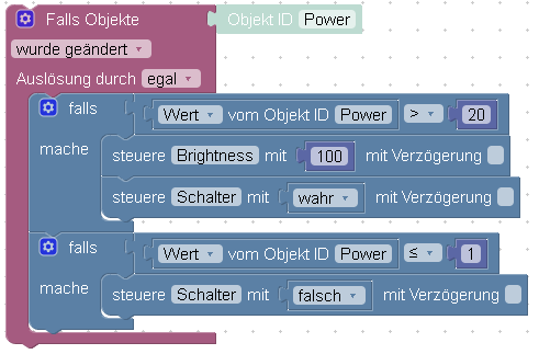

      ich habe eine Script das ich gern verbessern will.
      Mit einem Shelly Plus messe ich den Verbrauch.
      Ist der Wert über 20 W wird ein Licht (Schalter) geschaltet.
      Ist der Verbrauch unter 1 W wird das Licht ausgeschaltet.
      Dann aber steht man im dunkeln wenn das Licht vorher an war.
      Man müsste also wenn das Licht an war das Licht auch an lassen.
      Was müsste ich in dem Script wie ändern ?

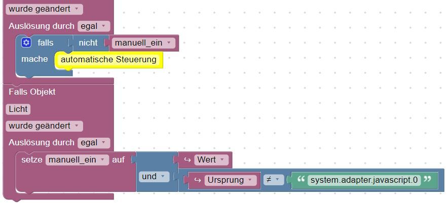

              paul53 @Dr.Pie last edited by paul53
              @dr-pie sagte: Manchmal benutzt man aber die Beleuchtung auch so.
              Wird also manuell eingeschaltet und soll an bleiben bis es manuell wieder ausgeschaltet wird?
              Prinzip:
              Dr.Pie 1 Reply Last reply Reply Quote 0

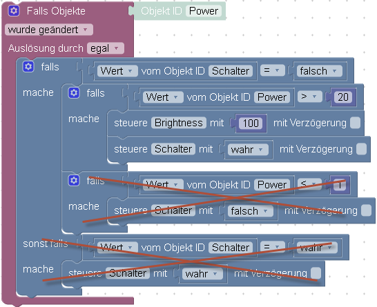

              • Dr.Pie
                Dr.Pie @paul53 last edited by
                @paul53 uiuiui 😊 das ist doch komplizierter für mich als ich dachte.
                Man könnte ja auch abfragen wenn Licht=true dann mache nichts.
                paul53 Codierknecht 2 Replies Last reply Reply Quote 0
                  @dr-pie sagte: das ist doch komplizierter für mich als ich dachte.
                  Einfacher geht es nicht.
                  • Codierknecht
                    Codierknecht Developer Most Active @Dr.Pie last edited by
                    @dr-pie sagte in Wenn An dann An:
                    Das wäre das Gleiche wie das Ausschalten gleich wegzulassen.
                    • Dr.Pie
                      Dr.Pie @Codierknecht last edited by
                      @codierknecht ist bestimmt Mumbiz
                      • Codierknecht
                        Sehe ich auch so 😁
                        Kann weg, weil sinnfrei.
                        • Dr.Pie
                          Dr.Pie @Codierknecht last edited by Dr.Pie
                          @codierknecht Wenn ich das erste Durchgestrichene raus nehme, wie schaltet dann das Licht aus wenn Power <1 ?
                          • Codierknecht
                            @codierknecht Wenn ich das erste Durchgestrichene raus nehme, wie schaltet dann das Licht aus wenn Power >1 ?
                            Du prüfst doch ganz am Anfang, ob Schalter = Falsch.
                            Der Kram wird also nur ausgeführt, wenn der Schalter bereits AUS ist.
                            Warum dann nochmal ausschalten?
                            • Dr.Pie
                              @codierknecht sagte in Wenn An dann An:
                              Jetzt wo du es schreibst ...
                              Ich denke das verwerfe ich ... ist zu kompliziert für mich 😁

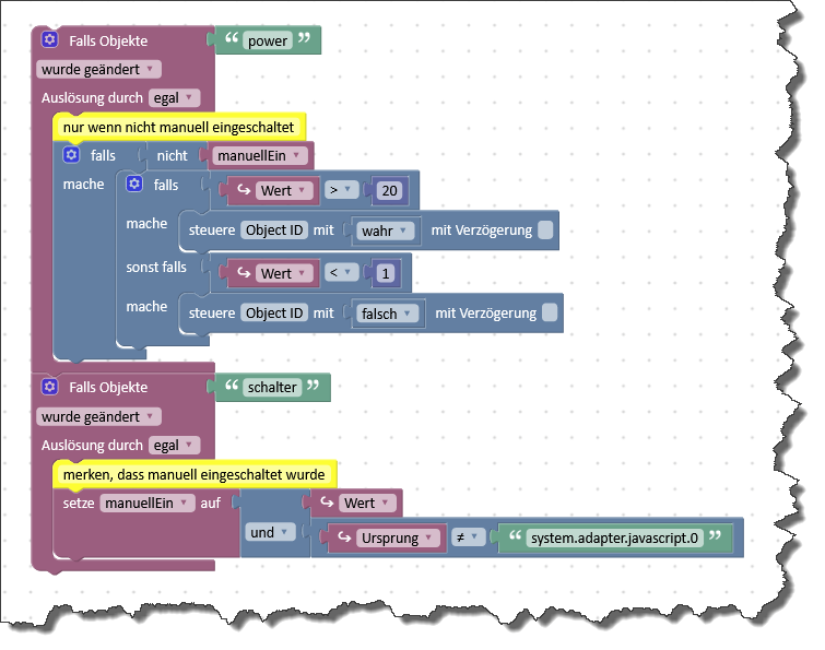

                              • Codierknecht
                                Codierknecht Developer Most Active last edited by Codierknecht
                                @Dr-Pie
                                Ich vermute mal, dass die Annahme von @paul53 zutrifft:
                                Wenn das Licht manuell eingeschaltet wurde, soll es - unabhängig von der Leistung - immer an bleiben und auch nur manuell ausgeschaltet werden.
                                Wenn es aufgrund der Leistung eingeschaltet wurde, soll es bei < 1 W ausgeschaltet werden.
                                Dann nimm einfach seinen Vorschlag.
                                Du musst da doch nur noch den Teil "Wenn > 20 W dann einschalten" usw. einbauen.

                                  • Codierknecht
                                    @Dr-Pie
                                    So sähe @paul53's Vorschlag ausformuliert aus.
                                    Versuch mal, es zu verstehen und dann umzusetzen.
                                    Das übt 😉
                                    Wenn Du Fragen dazu hast: Du weißt ja wo Du uns findest 😁
