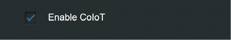

      @da_woody sagte in Shelly Adapter keine Cloud mit MQTT:
      COIOT
      du meinst CoAP?

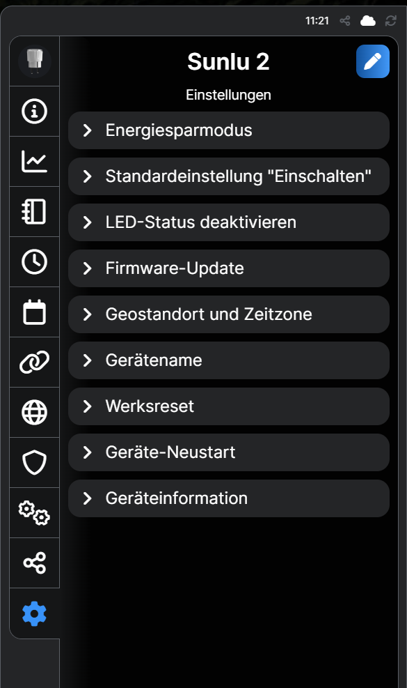

      • haus-automatisierung
        haus-automatisierung Developer Most Active @Negalein last edited by

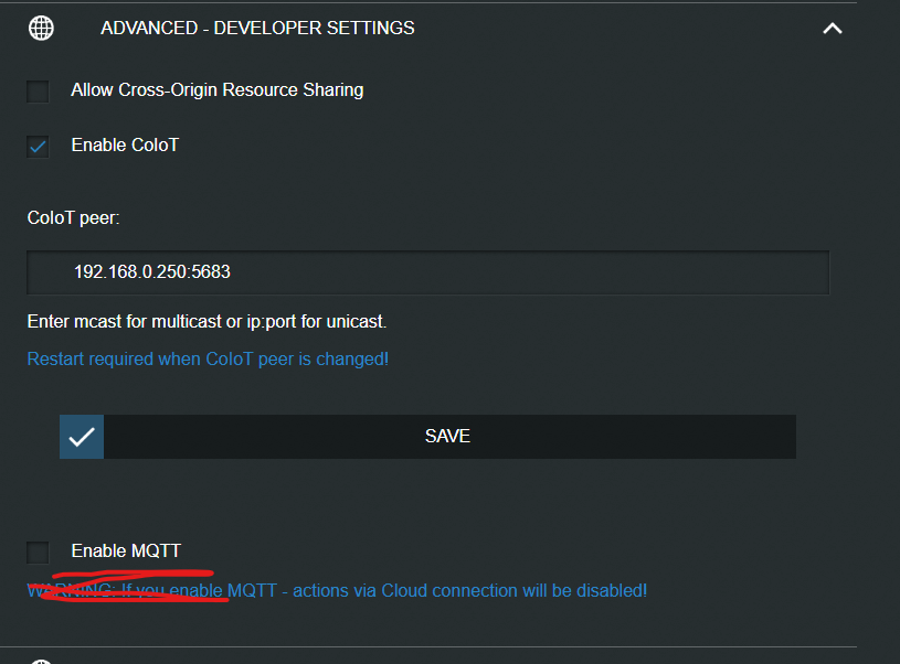

        @negalein sagte in Shelly Adapter keine Cloud mit MQTT:
        Hallo
        Heißt das, wenn ich den Plus 1 in ioB via MQTT einbinde, kann ich ihn nicht mehr über die Cloud steuern?
        Dein Screenshot ist aber nicht von einem "Plus 1". Das ist ein Generation 1-Gerät. Dann ist das richtig - Cloud + MQTT geht dann nicht. Steht aber auch alles in der Dokumentation des Adapters.
        https://github.com/iobroker-community-adapters/ioBroker.shelly/blob/master/docs/de/README.md
        da_Woody 1 Reply Last reply Reply Quote 1
        • da_Woody
          da_Woody @haus-automatisierung last edited by
          @haus-automatisierung das ist ja was mich stuzig macht. allerdings sieht bei gen1 das menü ganz anders aus.
          • da_Woody
            da_Woody @Negalein last edited by
            @negalein ja, im adapter is es CoAP, im gerät CoIoT bei gen1.
            • Negalein
              Negalein Global Moderator @da_Woody last edited by
              Ich hab nur 1 GEN 2 Gerät. Das ist der Plus 1.
              Von dort ist der Screenshot.
              Bei den GEN 1 gibt es kein MQTT einzustellen.
              • da_Woody
                na sicher.
                aber dann wird eben cloud deaktiviert.

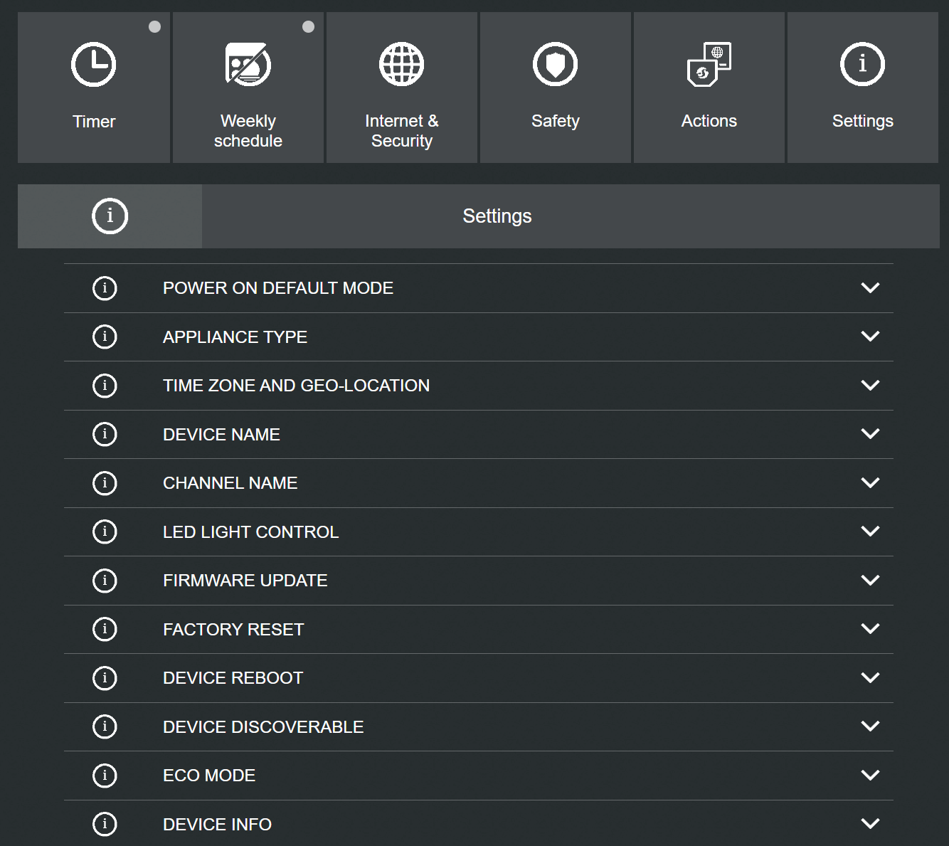

                • Negalein
                  na sicher.
                  wo?
                  ist von einem Plug S
                  möchte es nur interessehalber finden

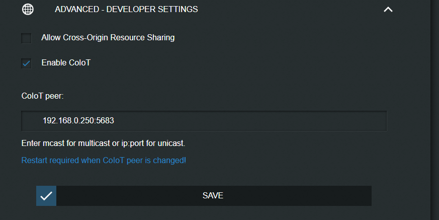

                  • da_Woody
                    @negalein ruf das ding über die IP auf. internet&security / advanced-developer settings
                    • Negalein
                      ahhh, da hat sich das versteckt!
                      Kommt davon, wenn man nach Monaten wieder neue Shellys installiert.
                        haus-automatisierung Developer Most Active @Negalein last edited by haus-automatisierung
                        Und in die Doku hast Du nicht geschaut? 😞 Oder ist die unverständlich? Was fehlt Dir da an Infos damit die Doku besser wird?
                        https://github.com/iobroker-community-adapters/ioBroker.shelly/blob/master/docs/de/protocol-mqtt.md
                        1. Öffne die Shelly-Webkonfiguration in einem Browser (nicht in der Shelly App!)
                        2. Gehe zu Internet & Security settings -> Advanced - Developer settings
