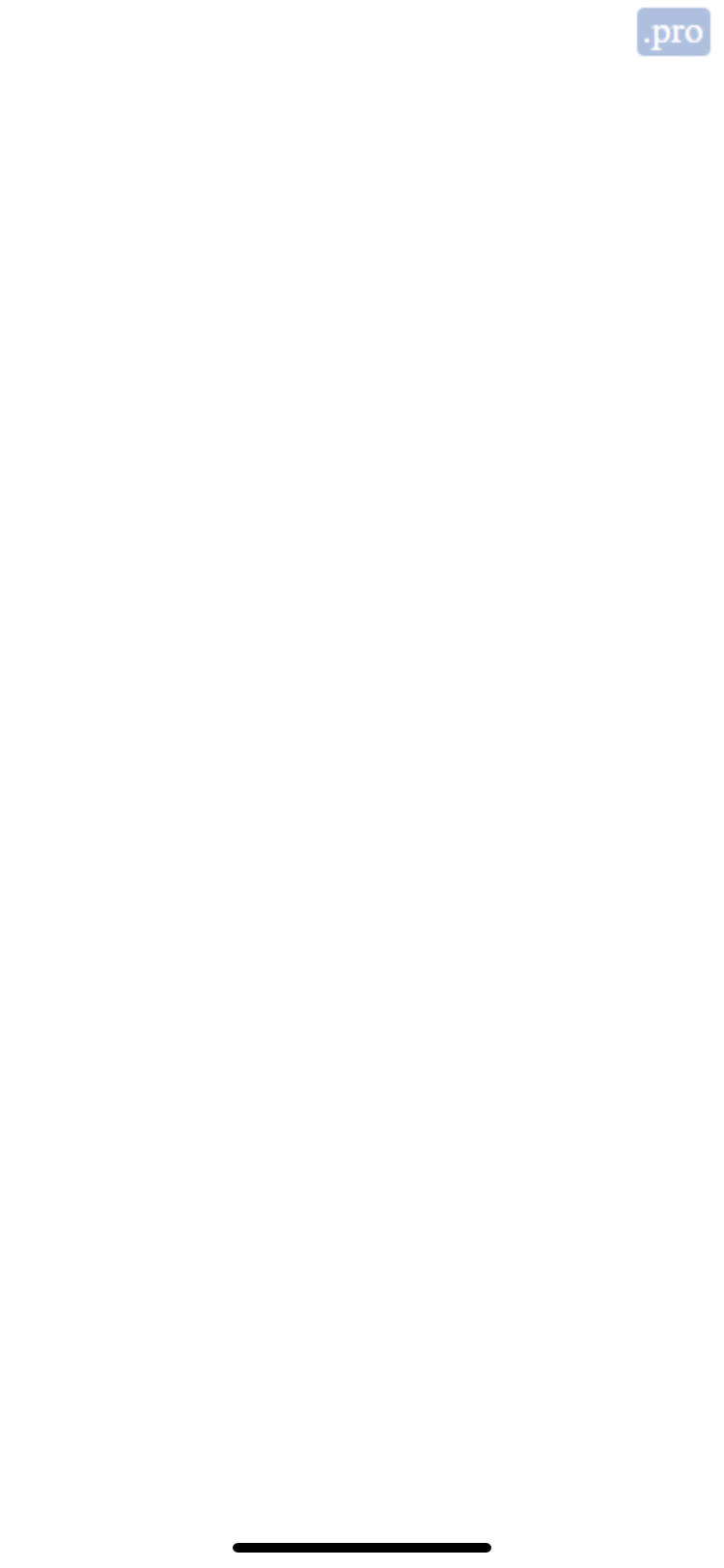

              Das Verhalten muss ich leider auch so bestätigen:
              Seit Update der ioBroker App auf Version 1.0.35 habe ich auch das Problem, dass die Seiten bei Aufruf von extern nicht mehr angezeigt werden. Das Handy-Display bleibt "weiss", oben rechts wird noch das pro-Logo eingeblendet, mehr kommt nicht:
              Bis zu diesem Update hat alles prima und verlässlich funktioniert.
              Zuhause im lokalen WLAN werden die Seiten weiterhin korrekt angezeigt (dort natürlich ohne ".pro"-Einblendung).
              @foxriver76 "Gefühlt" hat es mit den Umstellungen bzgl. der "VPN"-Erkennung zu tun - evtl. in Verbindung mit neueren Web-Versionen oder mit Problemen beim PRO-Zugang zu tun.
              Tests mit Änderungen des "VPN-"Schalters in der App haben leider auch kein Ergebnis gebracht.
              Ein Aufruf von extern mit aktiviertem VPN-Zugang führt auch nur zu dem weissen Bildschirm.

                @smarthomer-0 Ich habe bei mir mehrere Projekte laufen teils Pro, teils lokal, teils mit Auth, teils ohne. Zwischen 1.0.34 und 1.0.35 hat sich nichts relevantes geändert. Seit 1.0.34 werden beim App Start die Cookies des Webviews gelöscht um das wechseln zwischen mehreren Pro Accounts (via QuickActions) zu ermöglichen. Das könnte das einzige sein, woran es liegt, wobei er sich dann einfach wieder einloggen sollte oder alternativ einen Fehler schmeißen.
                Was passiert wenn du in die Settings gehst und wieder zurück?

                  Nachdem ich in den "Settings" war und auf "Verlassen" klicke, funktioniert der Zugriff 1x,
                  nach schliessen der App und erneutem Starten kommt wieder nur die "weisse Seite".
                  Das war jetzt mehrfach reproduzierbar

                        Stimmt: Genau so stellt es sich dar. Nur dass bei mir gar nich erst das ioBroker-Logo angezeigt wird.
                        Und ja - ebenfalls wird weder das Standard-Projekt noch das Quick-Action-Projekt angezeigt.

                          Hab's grade mal getestet:
                          Nach Hintergrund/Vordergrund-Switch funktionieren Aufruf/App weiterhin, erst nach Schließen und Neustart kommt es zum Problem

                                          Ich habe jetzt die 1.0.36 runtergeladen und getestet - leider noch genau das selbe Verhalten wie mit der 1.0.35
                                          (nach "Verlassen" funktioniert alles, bei Hintergrund-/Vordergrund-Switch funktioniert alles, nach Schließen und
                                          erneutem Öffnen der App weisser Screen mit .pro-Logo.
                                          Sowohl im Standard-Projekt wie auch im Quick Action Projekt.
