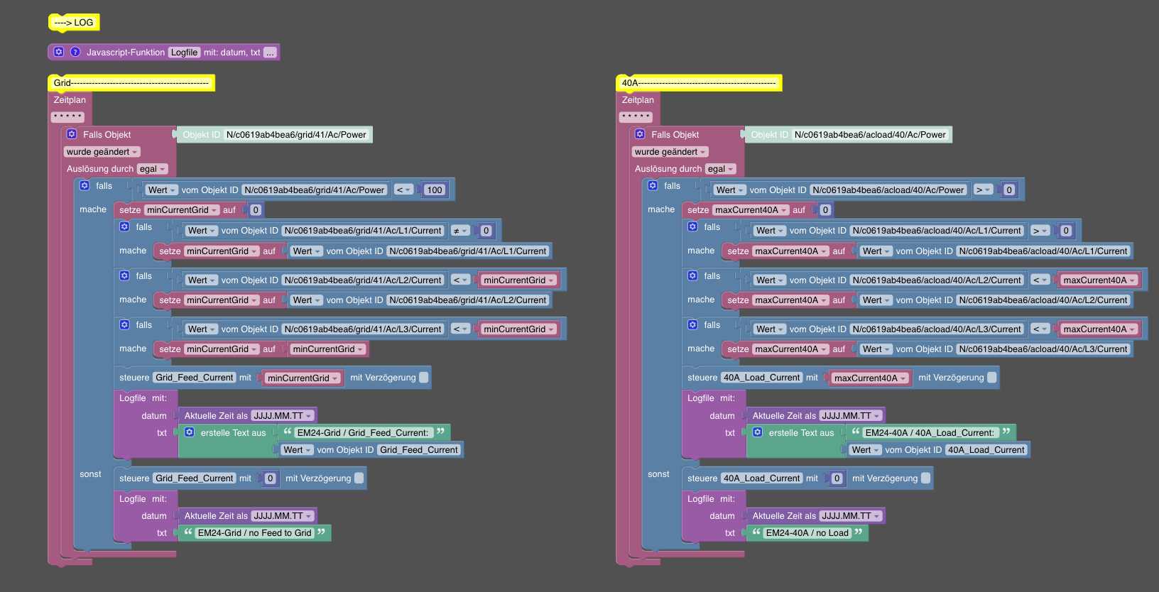

      Hallo Leute,
      ich habe mal geupdatet, nun auf 7.8 (downgrad komme ich nicht weiter als 7.5).

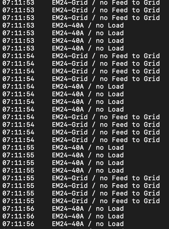

      Habe ein Blockly erzeugt, darin wird eine Log datei beschrieben, wie immer in all meinen Blocklys.
      dann pollt es mir die Logdatei komplett zu.
      Eine Zeitsteuerung von 1Minute und dass sich der Wert der abgefragt wird, auch nur jede Sekunde ändert, ist ihm völlig egal, es pollt wie wild in die Datei... ??
      selbst der Adapter schreit mit mehr als 1000 Einträge pro Minute, ich soll den Code checken...
      (was im Blockly berechnet wird, sei mal nicht die Frage hier 🙂 )
      Tja, what happend??

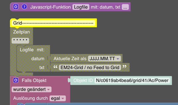

        Das system hat kein Problem, es tut GENAU das was du ihm sagst:
        Jede Minute wird ein neuer Trigger angelegt der bei Änderung des betroffenen Wertes aktiv wird und dann deine Berechnung durchführt. Das heißt nach 10. Minuten hast du 10 trigger auf den datenpunkt. Bei jeder Anpassung läuft dann deine Berechnung 10 mal.
        Wenn du das ganze nur jede Minute 1 mal berechnen willst musst du den trigger-Baustein entfernen und dir den Wert des DP explizit holen.
        A.
        Nachtrag: das tust du sowieso, also einfach den trigger Baustein entfernen und du bekommst deine Berechnung jede Minute.

          @asgothian ich haben den Mintuen-Trigger nur eingefügt, weil er wie wild in das file pollt, der DAtenpunkt ändert sich ca. jede Sekunde.
          • Asgothian
            Asgothian Developer @Humidor last edited by
            @humidor sagte in Adapter Scriptausführung ??:
            Du musst wählen - entweder trigger auf Zeit oder trigger auf Änderung des Wertes. Beides ineinander ist Unsinn.
            Humidor 1 Reply Last reply Reply Quote 0

              @asgothian ich habe jetzten den Minuten trigger laufen lassen, ohne die Abfrage, es wird jede Minute der Eintrag gemacht, das passt mal.

                  Es gilt ganz grundsätzlich: Trigger in Trigger geht nicht!
                  Da mit ist auch "Trigger in Zeitplan" oder "Zeitplan in Trigger" gemeint.

                      Wenn du es weißt, warum hast du es dann trotzdem getan (siehe Screenshot im 1. Post ?)
                      • Humidor
                        Humidor @Asgothian last edited by
                        @asgothian nochmal, das war ein Test, es hat trotz dem 1 Minuten Trigger ständig gepollt und das hat es auch schon vorher ohne! dem Trimmer....

                          Du kannst davon ausgehen das er es jetzt „richtig“ macht weil sich der Wert nicht ständig ändert. Sobald sich der Wert wieder öfter ändert wirst du auch wieder mehr Einträge im Log haben.
                          A.
