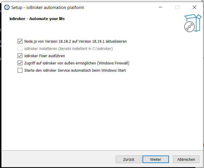

      Man kann doch beim Installieren diesen Haken setzen, um ioBroker bei Start von Windows automatisch zu starten. Gibt es diesen Button nicht irgendwo im Webinterface von ioBroker?
      mcm1957 D Gaspode Codierknecht 4 Replies Last reply Reply Quote 0
      • mcm1957
        mcm1957 @Delphinis last edited by mcm1957
        @delphinis
        Du kannst im ioBroker Setup auswählen, ob ioBroker automatisch starten soll
        MIr wäre nicht bekannt, dass diese Funktion in ioBroker verfügbar ist. Im Prinzip startet hier ein Windows Service - und das ist Windows spezifisch. Ein erneutes Ausführen des Setups sollte es allerdings ermöglichen den Autostart zu ändern - wenn du es nicht selbst in den Windows Einstellungen machen willst
        @gaspode
        ev. kannst du da noch was Fundiertes sagen.

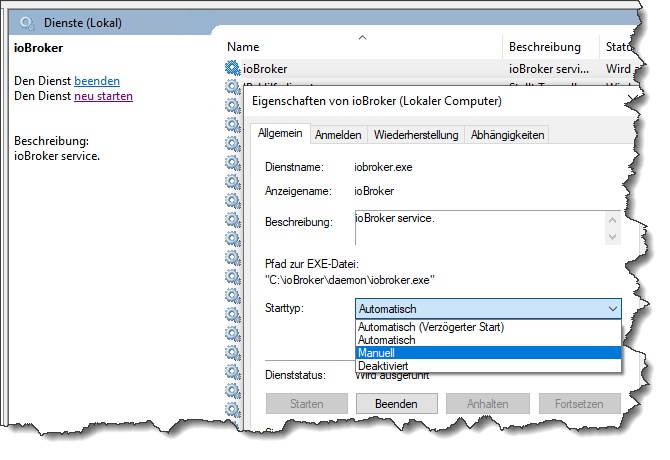

          Dan.Master @Delphinis last edited by
          @delphinis
          Gib mal im Startmenü von Window mal Dienste ein. Wenn das als Service ausgeführt wird solltest du es da finden.
          Dort kann man einstellen nach einem Doppelklick welcher Starttyp es sein soll.
          Daniel
          • Gaspode
            Gaspode @Delphinis last edited by
            @delphinis said in Autostart von ioBroker in Windows ausschalten:
            Das Häkchen sorgt nur dafür, ob der zugehörige Windows Service automatisch gestartet wird oder eben nicht.
            ioBroker selbst weiß davon nichts.
            Erneutes Ausführen des Installers kann dafür verwendet werden, das zu ändern. Oder man ändert es eben direkt beim Windows Service, wie schon von meinen Vorrednern beschrieben.
            • Codierknecht
              Codierknecht Developer Most Active @Delphinis last edited by
              @delphinis sagte in Autostart von ioBroker in Windows ausschalten:
              Der ioBroker hat keine Ahnung davon, ob er unter Windows oder auf 'nem C64 läuft.
              Wenn Du den Autostart des Dienstes verhindern willst, musst Du - wie bereits geschrieben - den Starttyp des Dienstes ändern.
              Dann musst Du den aber nach einem Reboot auch manuell starten.
              Entweder über die Oberfläche oder per Shellscript / -befehl.
                Delphinis @Dan.Master last edited by Delphinis
                @dan-master
                @Codierknecht
                danke, das war die Lösung!
                Ich kann jetzt den Dienst dort einstellen, starten und stoppen.
