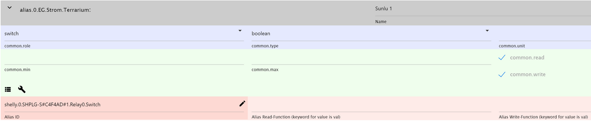

      Hallo
      Wie kann man den Alias umbenennen?
      Ich möchte alias.0.EG.Strom.Terrarium in alias.0.EG.Strom.Sunlu_1 ändern.
      Über den Alias-Manager kann ich nur die obere Ebene alias.0.EG.Strom ändern.
      Editieren der Objektdaten geht nicht, da Schreiben nicht klickbar ist.

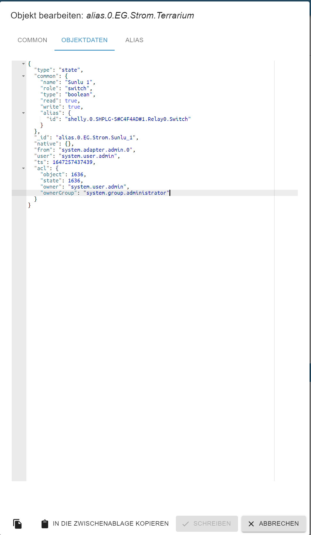

          • Negalein
            Negalein Global Moderator @Codierknecht last edited by
            @codierknecht sagte in Alias umbenennen:
            Im Expertenmodus kann man aber sehr wohl auch die ID ändern.
            das ist bei mir inaktiv.
            • Codierknecht
              Codierknecht Developer Most Active @Negalein last edited by
              @negalein
              Vergiss es. Fehler auf meiner Seite.
              Nimm die Lösung von @guergen
