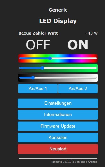

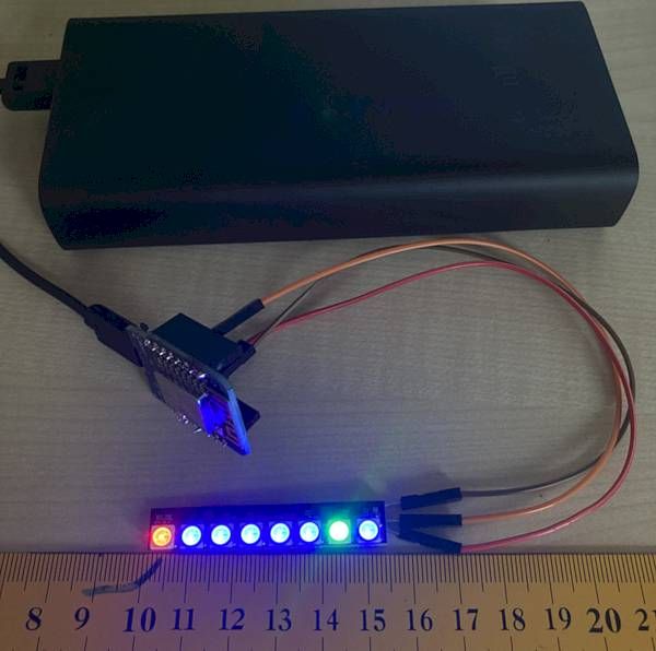

              Vielleicht könntest du ja doch mal über eine Lösung mit NeoPixel und einem ESP nachdenken.
              Bei dieser Lösung werden die NeoPixel über 3 Drähte mit dem ESP verbunden.
              Wenn du selbst nicht fit im Löten bist kennst du vielleicht jemand in deinem Umfeld der das für dich schnell erledigt.
              Beispiel:
              NeoPixel
              ESP8266
              Dazu noch ein 5V Steckernetzteil aus der Bastelkiste oder von nem alten Handy.
              Als Gehäuse könntest du z.B. eine Verpackung von einem normalen Kartenspiel nehmen.
              Auf dem ESP wird ein Tasmota geflasht was auch für Laien einfach zu erledigen ist.
              Die LEDs kannst du einzeln über Blockly in jeder beliebigen Helligkeit und Farbe ansteuern.
              Die LEDs sind auch im Hellen gut zu erkennen.

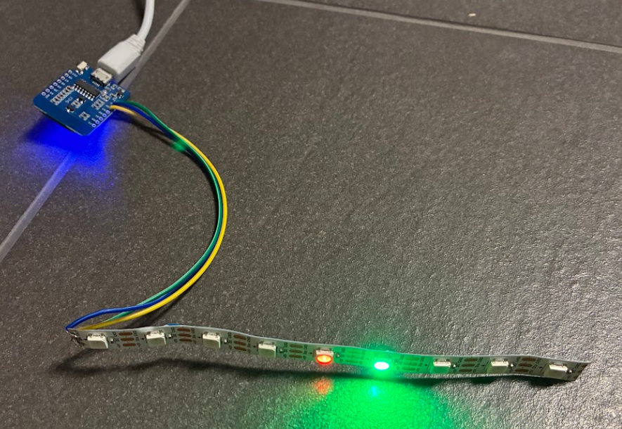

                berndsolar13 @stefande last edited by berndsolar13

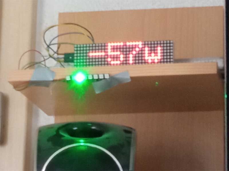

                @BertDerKleine
                meine Warnleuchten kosten 1,2 Euro + ESP + Netzteil.
                Kannst dir also 8 oder 16 oder 24 Infos anzeigen 😉
                Bild der LED Leiste
                Ist das was stefande auch meint 😉
                Preislich mit 16 LED knapp 10 Euro
                @stefande sagte in Suche kleine, günstige "Warn"-Leuchten ohne Bastelei:
                ich bastel auch gerade daran, mein Plan war irgend eine Tupperdose zu nehmen.
                Kartenspiel, ist das nicht etwas zu "instabil" ?
                  stefande @berndsolar13 last edited by stefande
                  @berndsolar13 sagte in Suche kleine, günstige "Warn"-Leuchten ohne Bastelei:
                  @BertDerKleine
                  Ich hatte da noch eine Klarbox von einem alten Skat Blatt.
                  So in der Art
                  Eine Leiste passt prima in die kurze Seite. Der ESP lässt sich einfach dahinter verstauen.
                    @stefande
                    verstehe, ja die sind etwas stabiler, ich dachte du meinst die übliche Pappe Verpackung 😉

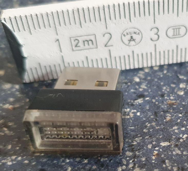

                      @berndsolar13
                      ich benutze diese kleinen Lämpchen, anschliessbar
                      an ein USB.Netzteil. Das Netzteil dann an einen schaltbaren (Wlan/Zigbee) Zwischenstecker
                      B Albert K 2 Replies Last reply Reply Quote 0
                        berndsolar13 @Tilimanka last edited by
                        @tilimanka
                        wie nennt sich das ?
                        Schaut interessant aus, will es mal Googeln 😉

                          @berndsolar13
                          Ich mutmasse es dürfte so ähnlich sein wie:
                          https://www.amazon.de/URAQT-Beleuchtung-Umgebungslicht-Atmosphäre-Innenraum/dp/B0CGD773XQ
                          oder
                          https://www.amazon.de/Yizhet-Tastiera-Portatile-Compatibile-Confezione/dp/B0CLRKGQMG
                          oder
                          https://www.amazon.de/USB-Lichter-Mini-LED-Lampe-Lichtsensor-Schlafzimmer-USB-Atmosphäre-Licht/dp/B0B7H5DFKH
                          Von der Größe her prima. Es fehlt halt eine günstige Steuerung. Man will ja nicht an jedes LEDchen eine fette Schaltsteckdose klemmen.
                            berndsolar13 @BertDerKleine last edited by
                            @bertderkleine
                            interessant, sowas kannte ich noch nicht.
                            Das würde aber doch nur gehen, wenn der IOBroker direkt die Farbe des USB Lichts Steuern könnte.
                            12er Pack 5 Euro, dann einfach 5 davon in einen USB Hub. Perfekt.
                            Wenn Briefkasten voll, USB Licht 1 = rot
                            Wenn Fenster auf, USB Licht 2 = rot
                            Wäre zumindest wenn es so geht, eine rechts simple Lösung.
                            Aktuell geht es bei mir mit den LED Stripe oben. Der braucht aber dafür einen ESP8266 und eine Spannungsversorgung.
                            Einfach neben dem TV oder PC mit einem USB Hub, wäre da sicherlich einfacher umsetzbar.
                            Aber ich weiß nicht, ob man die Lichter steuern kann. Die sind sicherlich nicht Wlan oder Zigbee fähig, zumindest nicht die 12 für 5 Euro 😄

                              @berndsolar13 Ich habe welche bei Amazon gefunden, sehen etwas anders aus, sind aber durchaus noch sehr kompakt ...
                              12 Stck 5,80 € ...
                                  @bertderkleine
                                  ja das übernimmt bei mir der ESP, dem sagte ich, wenn Fester auf mache LED(8) auf Farbe rot.
                                  Das klappt super, aber wie gesagt, du brauchst dafür einen steuerbaren LED Strip, den ESP und das Netzteil und ein schickes Gehäuse.
                                  Kosten 10 Euro für 16 LED, billiger wie das Amazon ding, musst aber Löten und programmieren können 😄

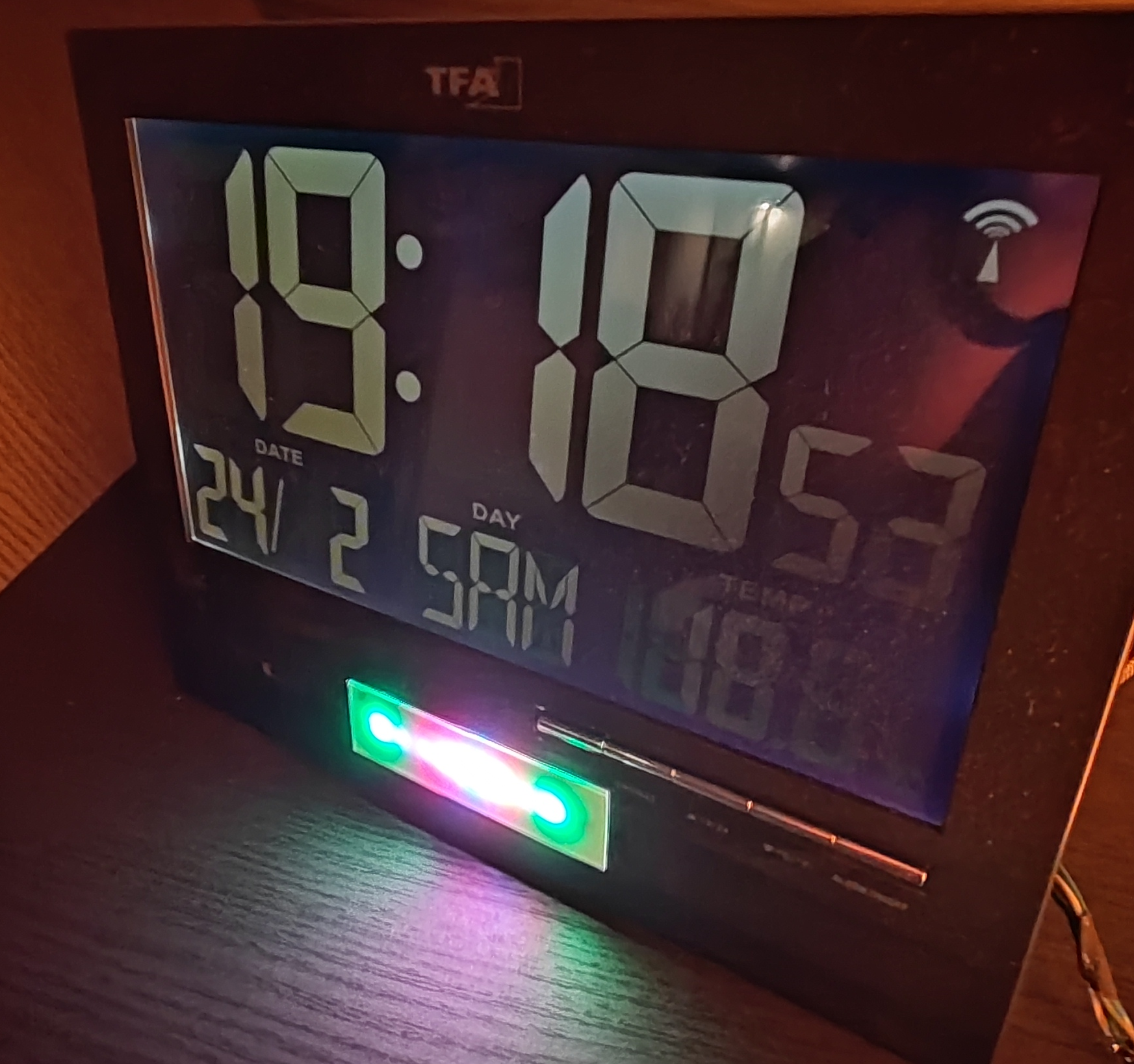

                                      @bertderkleine Wenn es wirklich ein Alarmlicht sein soll, kann man es ja auch blinken lassen, das weckt deutlich stärker die Aufmerksamkeit, als Dauerlicht...
                                      Die Turnkey-Lösungen, die ich gefunden habe, sind entweder sündteuer, oder nicht besonders kompakt ...
                                      https://de.elv.com/homematic-ip-schaltaktor-fuer-markenschalter-mit-signalleuchte-hmip-bsl-152020?gad_source=1&gclid=CjwKCAiA29auBhBxEiwAnKcSqqpi-2MF_PErYOzBXwxENPQi0ePWaiXU-ddyGvGRHriDhPd56lWH5hoCqNgQAvD_BwE
                                      Ich habe einen WEMOS D1-Mini. Der hat eine blaue LED auf der Leiterplatte, die ziemlich grell ist ...

                                          Ich denke das die Aussage: "du musst löten und programmieren können" übertrieben sind.
                                          Du lädst mit einem Tool eine fertige Firmware auf den ESP.
                                          Danach musst du in der Tasmota Oberfläche ein paar Einstellungen machen.
                                          Das würde ich nicht unbedingt als programmieren bezeichnen.
                                          Die Verbindungsleitungen sollten in der Tat gelötet werden.
                                          Hierbei sind aber nun wirklich keine super Lötkenntnisse erforderlich.
                                            berndsolar13 last edited by berndsolar13

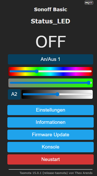

                                            @bertderkleine
                                            Mir fällt gerade ein, es geht noch deutlich einfacher, hatte vorher eine "Blockly" Variante genutzt.
                                            Die geht so.
                                            Blockly überwacht den Datenpunkt "Briefkasten". Wenn der sich öffnet, dann kann Blockly direkt einen http Befehl senden und zwar so
                                            http://192.168.178.102/cm?cmnd=Led3%20FF060D
                                            Damit wird die LED3 auf Rot gestellt.
                                            Also kannst alles direkt im Iobroker steuern
                                            Die IP vorne ist dann die vom ESP also dem ESP8266 = Wemos D1 oder dem ESP32
