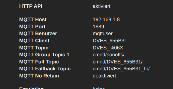

        homecineplexx @Codierknecht last edited by
        @codierknecht sorry, vor lauter Fehlermeldung hab ich das nicht gesehen.
        so schauen die Topics aus. Ist eigentlich standard, da ich nichts in die Richtung geändert habe:
