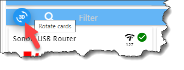

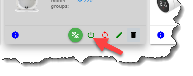

        @iobroker2001
        Du klickst oben auf "Rotate"
        Dann kannst Du ihn auch wieder aktivieren
        • I
          iobroker2001 @Codierknecht last edited by
          @codierknecht Danke, da wäre ich nie drauf gekommen!
