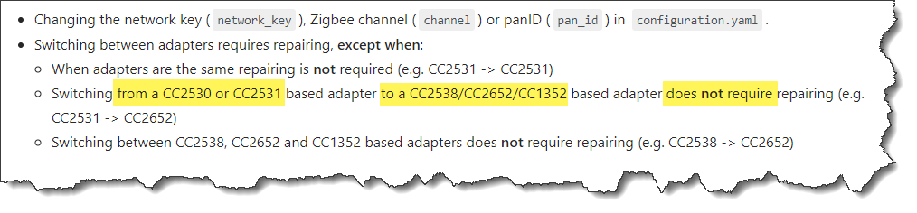

          @codierknecht sagte in Zigbee-Adapter zickt. Flashen lassen oder tauschen?:
          Nicht unbedingt. Dem Adapter ist es ziemlich egal, welche Hardware da werkelt.
          nicht ganz: https://www.zigbee2mqtt.io/guide/faq/#what-does-and-does-not-require-repairing-of-all-devices
          • Codierknecht
            Codierknecht Developer Most Active @JLeg last edited by
            @jleg
            In diesem Fall aber schon. Solange man an den sonstigen Einstellungen des Adapters nix ändert.
            Ich habe den Text aber mal etwas angepasst. Gibt ja auch Fälle in denen das nicht funktioniert.
            @dexic Die ID's usw. muss Du natürlich so belassen wie sie sind.

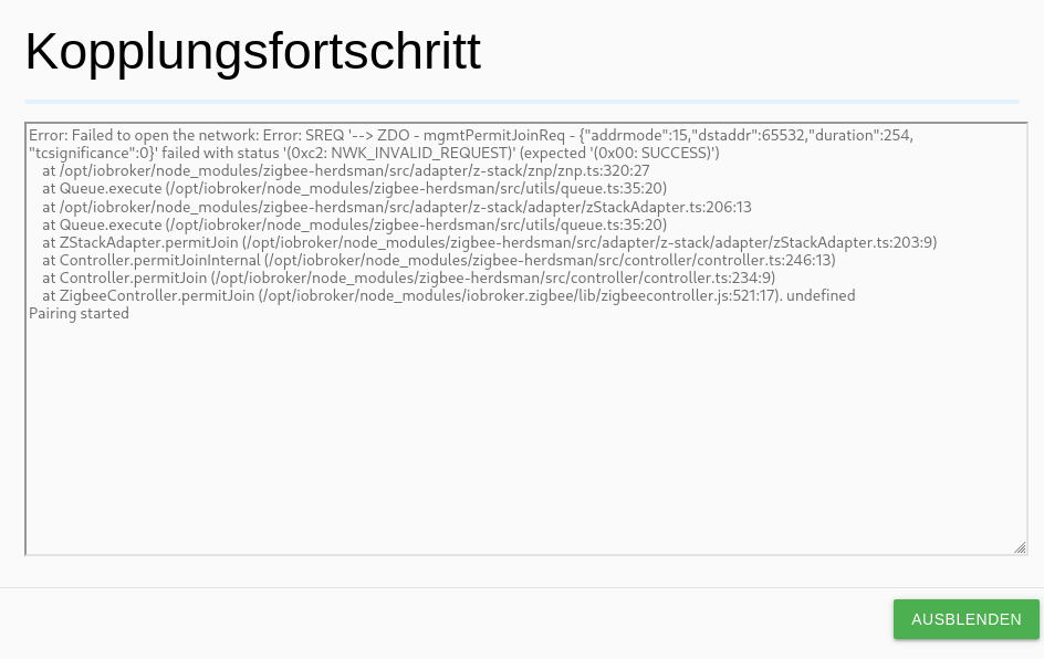

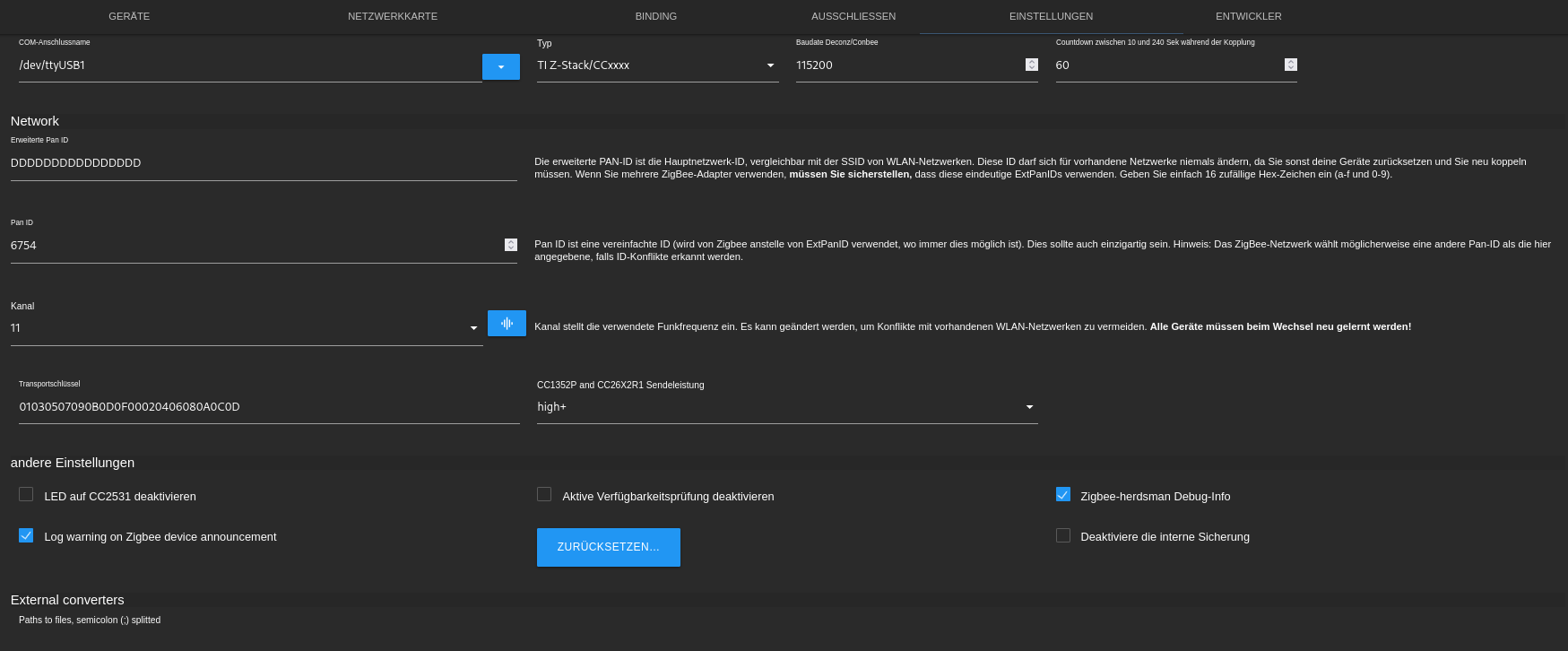

                      Jetzt wird der Port nicht erkannt. Der (neue) Stick - ein CC2652P bzw. CP2102N - leuchtet gelb und ich bekomme:
                      zigbee.0
                      	2024-02-21 20:54:26.707	debug	zigbee-herdsman:adapter:zStack:znp:error Failed to determine if path is valid: 'Error: ENOENT: no such file or directory, lstat '/dev/ttyACM0''
                      zigbee.0
                      	2024-02-21 20:54:26.707	debug	zigbee-herdsman:controller:log Starting with options '{"network":{"networkKeyDistribute":false,"networkKey":[1,3,5,7,9,11,13,15,0,2,4,6,8,10,12,13],"panID":6754,"extendedPanID":[221,221,221,221,221,221,221,221],"channelList":[11]},"serialPort":{"baudRate":115200,"rtscts":false,"path":"/dev/ttyACM0","adapter":"zstack"},"databasePath":"/opt/iobroker/iobroker-data/zigbee_0/shepherd.db","databaseBackupPath":null,"backupPath":"/opt/iobroker/iobroker-data/zigbee_0/nvbackup.json","adapter":{"disableLED":false,"forceStartWithInconsistentAdapterConfiguration":false},"acceptJoiningDeviceHandler":null,"legacy":false}'
                      zigbee.0
                      	2024-02-21 20:54:26.708	debug	zigbee-herdsman:adapter:zStack:znp:log Opening SerialPort with {"path":"/dev/ttyACM0","baudRate":115200,"rtscts":false,"autoOpen":false}
                      zigbee.0
                      	2024-02-21 20:54:26.715	error	Starting zigbee-herdsman problem : "Error while opening serialport 'Error: Error: No such file or directory, cannot open /dev/ttyACM0'"
                        Thomas Braun Most Active @dexic last edited by
                        @dexic sagte in Zigbee-Adapter zickt. Flashen lassen oder tauschen?:
                        /dev/ttyACM0
                        Der dürfte woanders liegen. Verwende den Link aus
                        ls -la /dev/serial/by-id/
                          dexic last edited by dexic

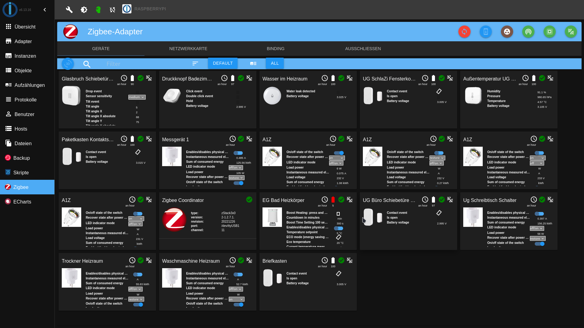

                          Was mache ich mit solchen Einträgen?
                          DeviceAvailability:Non-pingable device 0x00158d00094651a4 lumi.sensor_magnet.aq2 was last seen '122555.776' seconds ago.
                          Warten, ob er endlich ein Gerät erkennt oder einfach loslegen und alles neu pairen? Und wenn ja, gibt es einen "kurzen" Weg, ohne an jedem Gerät das Knöpfchen zu drücken?
                            Heißt das, dass ich all diese Geräte neu anlernen muss? Kann ich das irgendwie softwareseitig anstoßen oder muss ich hardwareseitig immer den Knopf drücken?

                                @dexic
                                Weil der Link über die ID immer auf das richtige Device zeigt.

                                            In 24h wurde kein einziges Gerät wiedererkannt. Ich nehme an, dass ich viele Teile abkleben und neu "teachen" muss. Und es gibt Ecken, da bekomme ich die Dinger nur mit Werkzeug abgelöst und riskiere eine Beschädigung...
