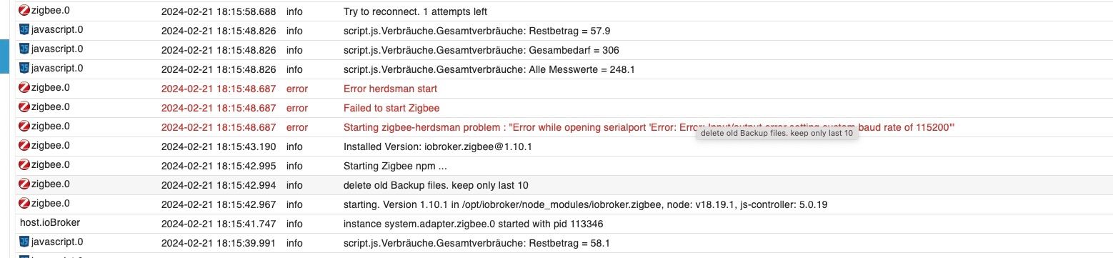

              @arteck Mist, eben ist das Problem wieder aufgetreten. Nach dem ersten Neustart (dauerte irgendwie länger) lief die Instanz, aber es waren nicht alle Geräte verbunden. Nach 2 weiteren Neustarts lief wieder alles. Habe im Protokoll folgende Fehlermeldung nach dem ersten Neustart gefunden:

                  @djmarc75 Alles klar, mir war die Möglichkeit die Logdatei zu laden nicht bekannt. Hier die interessanten Stellen, die letzten Blöcke scheinen sich zu wiederholen.
                  Kann vielleicht jemand daraus was erkennen?

                  Hier noch mal Infos zum ConBee II. Die Baudrate beträgt 115200. Die Sendeleistung ist high+ gestellt
                  type:ConBee2/RaspBee2
                  version:0-0.38.120.0.
                  revision:0x26780700
                  port:/dev/serial/by-id/usb-dresden_elektronik_ingenieurtechnik_GmbH_ConBee_II_DE2191141-if00
                  channel:12
                    bastler @bastler last edited by
                    Habe jetzt noch mal die Baudrate auf 38400 umgestellt und die Sendeleistung auf normal gestellt.
                      hejosta @bastler last edited by

                      ich habe die Vermutung das der Zigbee adapter nicht richtig mit dem ConbeeII-Stick zusammen arbeitet! Bei mir kommt das gleiche vor! Ich hatte den Deconz-Adapter auf meinem Raspi 3 installiert und nie Probleme mit mit den Zigbee Geräten. Nach dem Umzug auf einen neuen Raspi 4 hatte ich eine Fehlermeldung die mein System sehr stark ausbremste. Siehe Posting < https://forum.iobroker.net/post/1118760 >
                      Ich vermute. Die Probleme mit dem Deconz liegen an der gleichen IP-Adresse wie der Host und Deconz-Stick. Ich werde mal meinen Stick an einen anderen Raspi installieren und mit dem Deconz-Adapter einbinden.

                            @hejosta Moin, hast du die gleichen Einstellung bezüglich Baudrate und Sendeleistung? Es sieht so aus, als würde er jetzt stabil laufen, hatte noch keinen weiteren Ausfall.
                            O H 2 Replies Last reply Reply Quote 0
                            • O
                              ollimaloche @bastler last edited by
                              @bastler
                              Moin. Ich nehme an, dass der Zigbee-Adapter die Versionsnummer 1.10.1 hat. Da traten die Probleme bei einigen Usern auf. Auch die 1.10.2 brachte keine Besserung. Ich bin zurück auf die 1.9.7 zurück, damit funktioniert es. Dann einfach abwarten, bis der Fehler behoben wurde.
                              Siehe auch hier:
                              https://forum.iobroker.net/topic/72602/conbee2-zigbee-geräte-verlieren-regelmäßig-verbindung-1-10-1?_=1708946818603
                                @ollimaloche Ja, das hatte ich auch gelesen und da stand auch die Info bez der Baudrate. Hast du sie auch auf 38400 eingestellt?

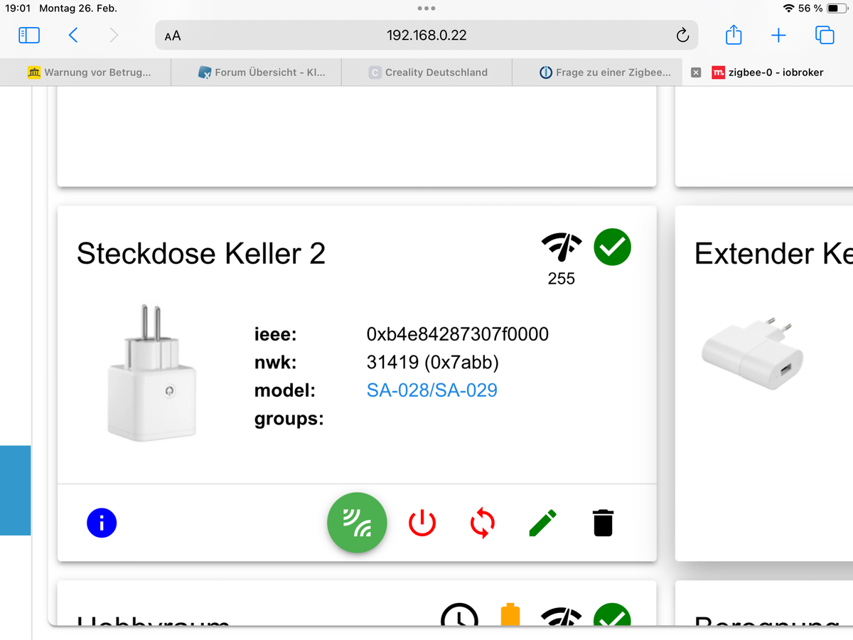

                                  also, ich habe keine Änderung an den Einstellungen vorgenommen. Auch bei mir läuft es nun stabiel! Was ich gemacht habe ist die Objekte welche im Zigbee-Adapter angezeigt werden über die Einstellseite IMG_3070.png (rotes Ein/Aus-Symbol) zu deaktivieren und wieder aktivieren!
                                  Intressant war das es Objekte waren welche hinter dem Extender laufen, aber nicht alle.

                                      Ja, aber ohne positive Veränderung. Deshalb Downgrade auf 1.9.7.
