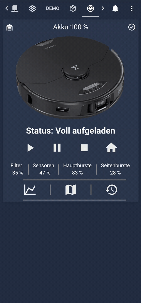

        Das ist meine View.
        Oben links das Icon wird rot, falls es eine Störung gibt, Oben rechts, falls der Adapter ein Problem hat.

            Das ist alles mit der picture-elements gemacht.
            Der Verlauf, die Karte etc sind bedingte Elemente die eingeblendet werden wenn ein DP true ist. Da braucht es im Hintergrund ein kleines blockly für.
            Die neuen Seiten die auf gehen sind über "Navigieren" als tap-action angelegt. Also alles einzelne Seiten. Diese kann man beim anlegen als Untermenü oder so definieren, dann sehen die so aus.
