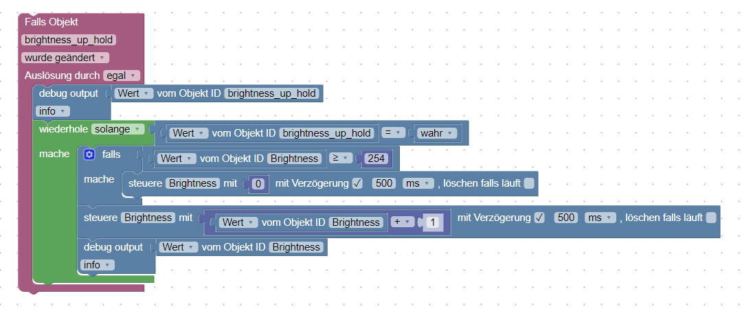

      folgendes Script bringt den javasript Adaptder mit einem "JavaScript heap out of memory" Fehler zum Absturz.
      Die Schleife soll solange laufen bis der Button "brightness_up_hold" wieder losgelassen wird (=false) ... für mich sieht es zunächst mal nicht nach einer Endlos-Schleife aus - der "heap out of memory" lässt es aber vermuten.
      Hat jemand einen Tipp für mich?

        @tom-krüger sagte in blockly mit Do-While Schleife killt javascript Adapter:
        Du weißt schon dass die Schleife mit voller Reichenleistung läuft und ein paar tausend Mal pro Sekunde ausgeführt wird? Auf die Verzögerungen wird nicht gewartet.
        Ein Intervall wäre da sinnvoller.

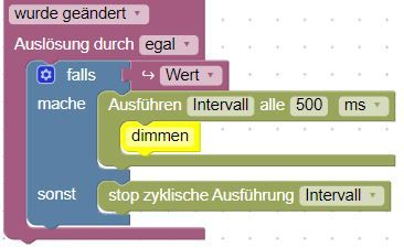

          paul53 @Tom Krüger last edited by
          @tom-krüger sagte: Hat jemand einen Tipp für mich?
          Nimm ein Intervall.
          Tom Krüger 1 Reply Last reply Reply Quote 1

              Tom Krüger @paul53 last edited by
              @paul53 danke für das Beispiel ... ich probiere es ...

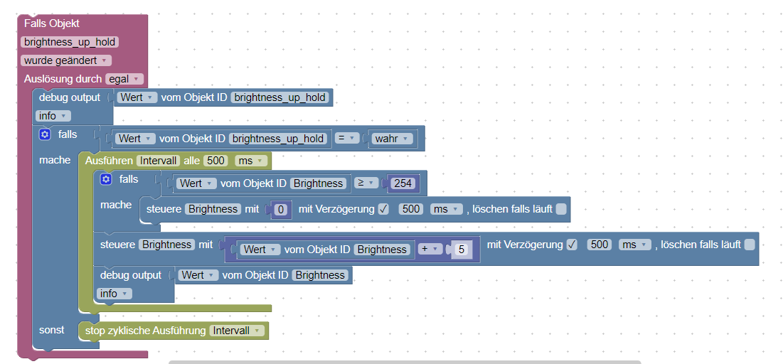

              • Tom Krüger
                Tom Krüger @Tom Krüger last edited by
                kaum macht man's richtig, funktioniert's auch ... vielen Dank für die prompten Antworten ...
                  @tom-krüger sagte: funktioniert's auch
                  Die Verzögerungen innerhalb des Intervalls lasse besser weg.
                  Tom Krüger 1 Reply Last reply Reply Quote 0

                    • Tom Krüger
                      ok, danke ... mache ich - war noch ein Relikt aus dem Code vorher ...
