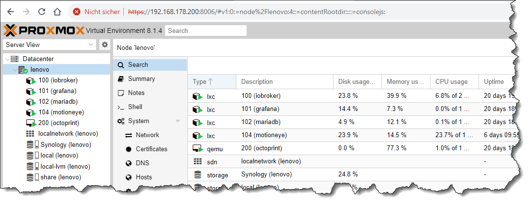

                        @steely2
                        Das vorinstallierte Windows auf meinem Lenovo ThinkCentre ist gleich wieder runtergeflogen.
                        Dafür dann Proxmox installiert.
                        Da läuft jetzt ioBroker, Grafana, MariaDB und MotionEye als LXC-Container und Octoprint als VM.
                        Trotzdem langweilt sich die Kiste meist.

                            Proxmox wird über den Browser bedient.
                            Für ioBroker erstellt man einen LXC-Container (oder 'ne VM) mit einem aktuellen Linux (z.B. Debian 12 "bookworm").
                            Wenn man keine zusätzliche Hardware wie USB-Sticks benötigt, würde ich einen LXC zu bevorzugen.
                            Die Konsole kann man dann direkt im Browser nutzen. Oder man geht per SSH (PowerShell, PuTTY) drauf.

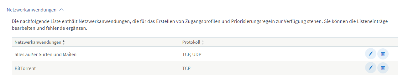

                                          Ich habe für diesen PC keine explizite Portfreigabe eingerichtet. Nach Installation TV hat das einfach funktioniert. Anscheinend dürfen das die Anwendungen auf der Fritzbox selbst 🙄

                                            Codierknecht Developer Most Active @steely2 last edited by Codierknecht
                                            @steely2
                                            Nach außen freigegebene Ports waren ohne weitere Sicherungsmaßnahmen wie VPN oder Reverse-Proxy noch nie eine gute Idee.
                                            Dann hast Du vermutlich "Selbständige Portfreigabe" aktiviert.
                                            Das ist dann eine noch schlechtere Idee 😞
