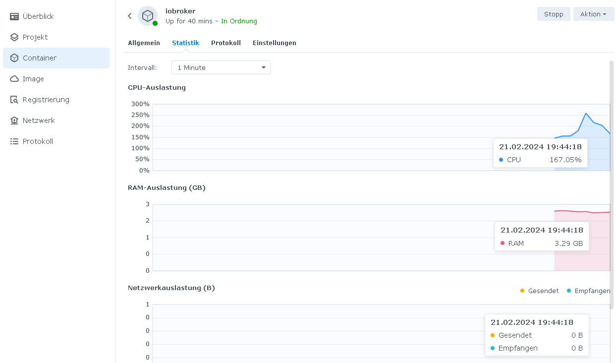

      Moin
      mein IOB läuft manchmal ziemlich schleppend.
      Also habe ich mich mal auf die Suche begeben um zu finden warum der so langsam ist und bin auf der Synology auf dem Container gestoßen in dem der iob installiert ist.
      Die CPU Last liegt hier teilweise über 200%.
      Im Mittel liegt sie so um die 160% Auslastung.
      Kann das der Grund für den teilweise langsamen iob?
      Kann man irgendwie raus finden was genau da so hungrig ist oder ist das normal ???
      1000 Dank

                                  @dr-pie
                                  Ich tippe mal ein Problem mit dem device watcher.
                                  Stoppe mal den Adapter ob sich dann die Auslastung normalisiert.
                                  In einer Millisekunde konnte ich auf den iob kommen.
                                  Habe dann den "device watcher" angehalten ... und siehe da ...die CPU Auslastung normalisierte sich wieder.
