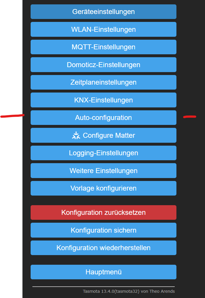

            Ich hatte ein ähnliches Problem allerdings hat meiner nur nach einem Tasmota Update die Werte vergessen. Neu geflasht, die Auto-Config gemacht und seit dem ist das Problem weg.
            Hier einfach das Template des 316D auswählen und den Rest macht Tasmota alleine.
            • MichaelF
              MichaelF last edited by
              Was genau an der Auto-Config anders ist kann ich auch nicht genau sagen, ich glaube es hat aber was damit zu tun wo der 316D die Werte ablegt um sie nach einem Neustart bzw. Update nicht zu vergessen.
              Nach der Auto-Config hatte ich dass Problem auf jeden fall nicht mehr.

                @michaelf
                Danke für die Info, es hat geklappt.
                Damit merkt er sich wirklich die Werte.
                Man muss nur daran denken, dass er dafür Zugriff auf das Internet benötigt, ich hatte ihn gesperrt.
                Danke das war es!
