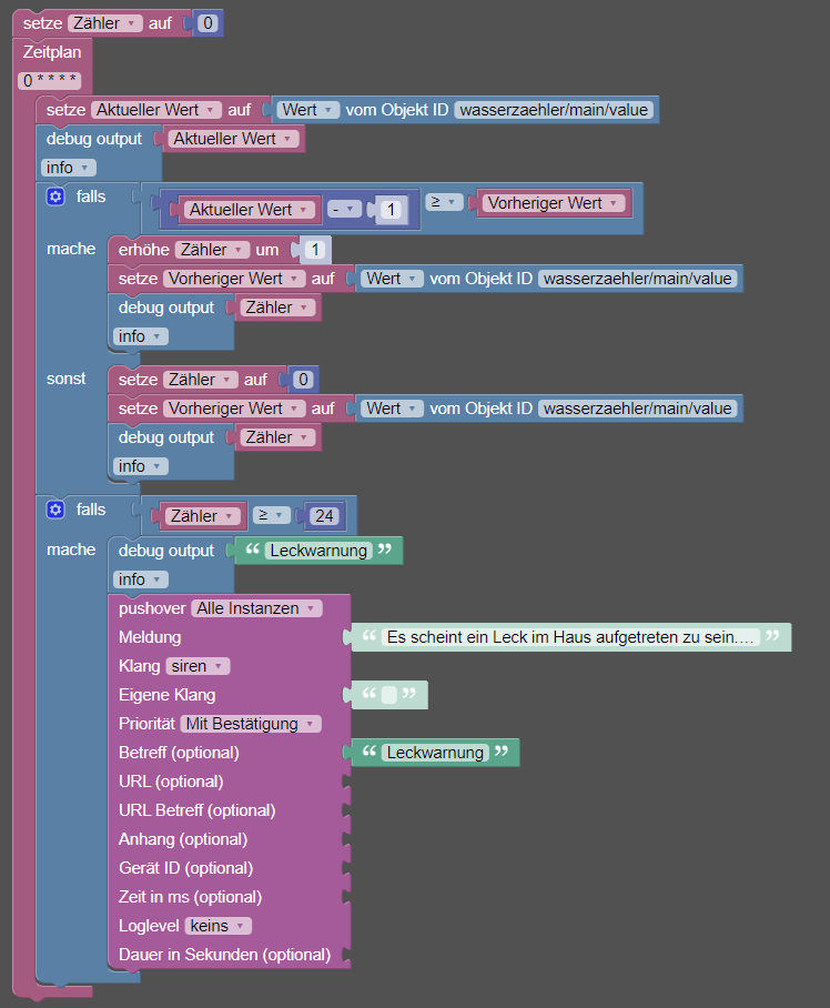

      Liebe Community,
      Für alle welche den Zählerstand ihres Wasserzählers in ioBroker haben:
      Bei den meisten von uns befindet sich der Wasserzähler von Haus / Wohnung meist eher im Keller oder Abstellraum und nur sehr wenige kontrollieren diesen Zählerstand auch regelmäßig auf "Leckwasser"...
      Aus gegebenem Anlass habe ich mir ein Blockly zur Überwachung und Alarmierung bei einem Leck gebastelt...
      Damit überprüfe ich ob es Stündlich zu mehr Wasserverbrauch als 1l gekommen ist. Falls dies über einen Zeitraum von 24std Auftritt, (Nachts braucht man meist kein Wasser) erhalte ich eine Alarmierung.
      Viel Spaß damit!

        sowas habe ich auch schon einige Jahre laufen. Ziel war/ist es auch einen Motorkugelhahn zu verbauen, der dann absperrt. Leckage passiert ja meist, wenn niemand zu Hause ist.
        Bin ich aber bis jetzt noch nicht dazu gekommen 😎
