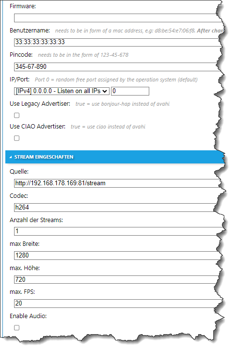

        So:

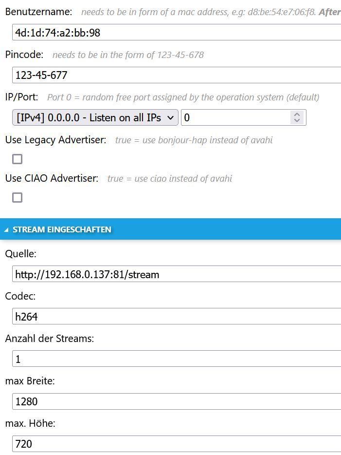

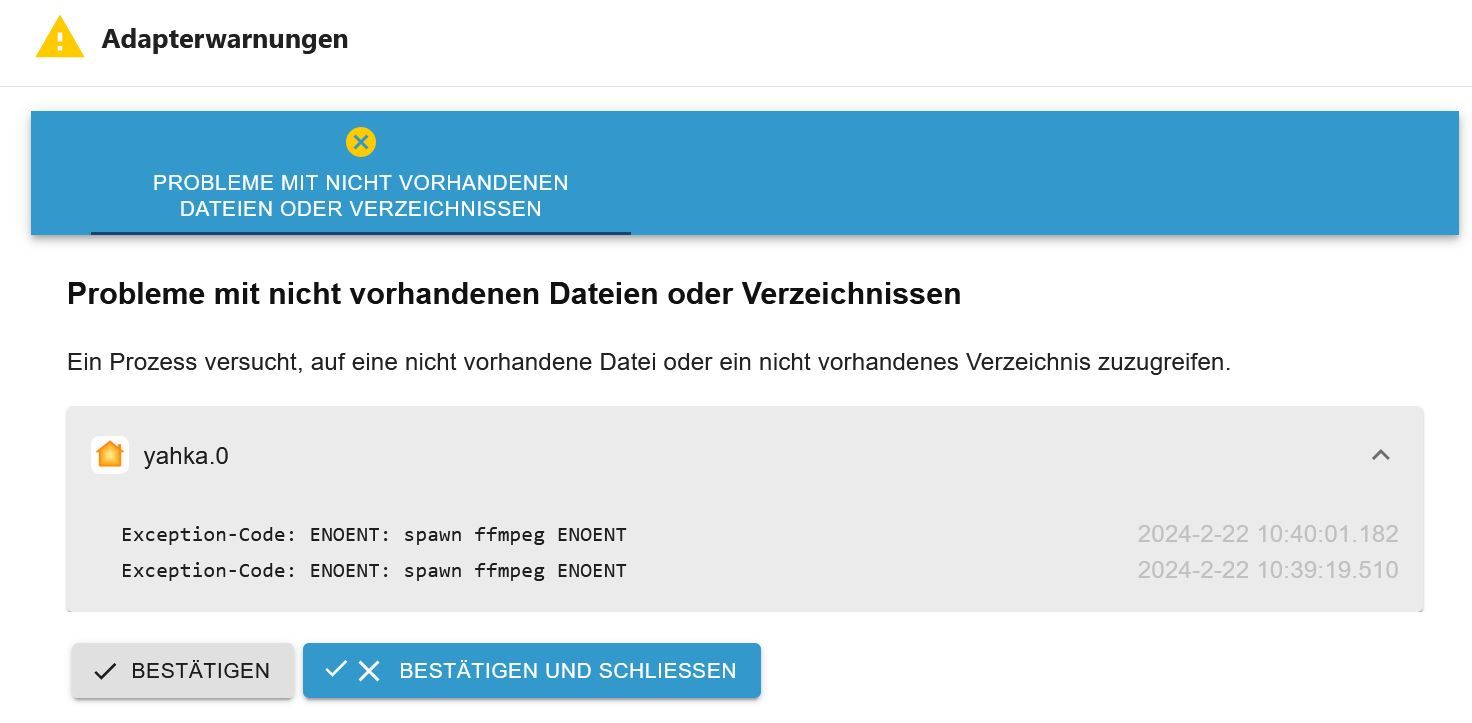

          Vielen Dank für die super schnelle Rückmeldung. Ich erhalte leider kein Bild auf der Home App im Mobiltelefon. iobroker bringt mir diese Fehlermeldung:
          Was möchte mir denn iobroker mit "Exeption-Code: ENOENT: spawn ffmpeg ENOENT" sagen?
          Ich habe die Einstellungen - glaube ich - wie von @Codierknecht geschrieben übernommen.

            Ich habe die Antwort hier im Forum gefunden ffmpeg war nicht installiert. Nach der Installation erhalte ich auch ein Bild auf dem Handy.
            Vielen lieben Dank!
