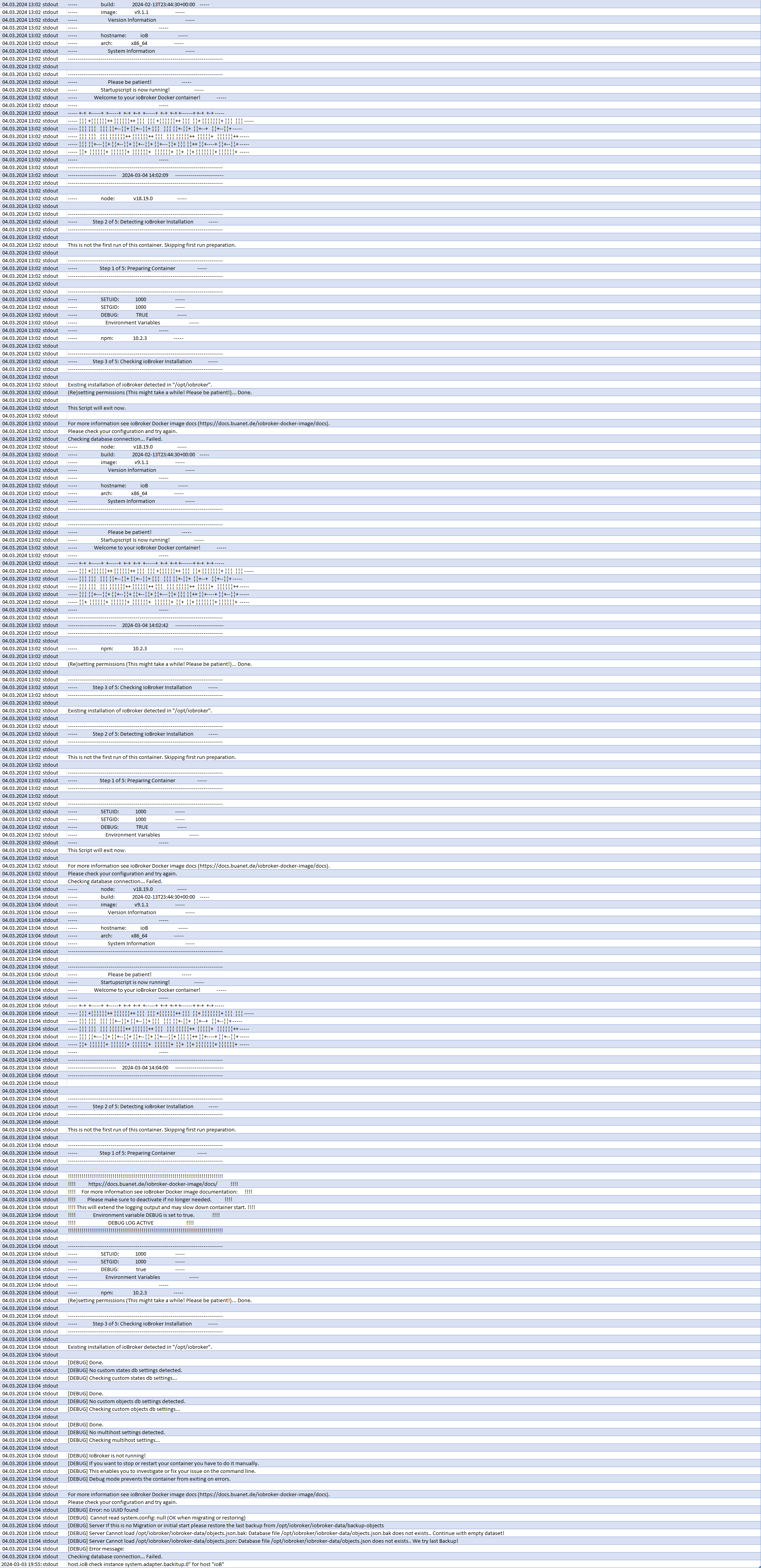

          Ich hab eine Environment Variable "DEBUG" mit dem Wert true gesetzt. Dann stoppt er den Container nicht. Viel rumgespielt hatte ich nicht, aber hier ganz ohne rum gespielt:
          • Container buanet/iobroker@latest
            • Pfad /opt/iobroker auf neues leeres Verzeichnis
            • Umgebungsvariable DEBUG auf TRUE
          • Container gestartet - und Erstconfiguration im Webfrontend durch geklickert
          • Container neu gestartet
            • iob -version=> 3.3.15
            • webfrontend läd nicht
          Log File bis hier hin:
          date	stream	content
          2024-03-03 20:03:00	stdout	host.ioB check instance "system.adapter.backitup.0" for host "ioB"
          2024-03-03 20:03:00	stdout	host.ioB check instance "system.adapter.discovery.0" for host "ioB"
          2024-03-03 20:03:00	stdout	host.ioB check instance "system.adapter.admin.0" for host "ioB"
          2024-03-03 20:02:56	stdout	##### #### ### ## # iobroker.js-controller log output # ## ### #### #####
          2024-03-03 20:02:56	stdout	Starting ioBroker...
          2024-03-03 20:02:56	stdout	--------------------------------------------------------------------------------
          2024-03-03 20:02:56	stdout	-----                    Step 5 of 5: ioBroker Startup                     -----
          2024-03-03 20:02:56	stdout	For more information see ioBroker Docker image docs (https://docs.buanet.de/iobroker-docker-image/docs/).
          2024-03-03 20:02:56	stdout	Some adapters have special requirements/ settings which can be activated by the use of environment variables.
          2024-03-03 20:02:56	stdout	-----                Step 4 of 5: Applying Special Settings                -----
          2024-03-03 20:02:56	stdout	No action required.
          2024-03-03 20:02:56	stdout	Hostname in ioBroker matches the hostname of this container.
          2024-03-03 20:02:26	stdout
          2024-03-03 20:02:26	stdout	Checking database connection... Done.
          2024-03-03 20:02:12	stdout
          2024-03-03 20:02:12	stdout	(Re)setting permissions (This might take a while! Please be patient!)... Done.
          2024-03-03 20:02:12	stdout	--------------------------------------------------------------------------------
          2024-03-03 20:02:12	stdout	-----             Step 3 of 5: Checking ioBroker Installation              -----
          2024-03-03 20:02:10	stdout	Existing installation of ioBroker detected in "/opt/iobroker".
          2024-03-03 20:02:10	stdout	--------------------------------------------------------------------------------
          2024-03-03 20:02:10	stdout	-----             Step 2 of 5: Detecting ioBroker Installation             -----
          2024-03-03 20:02:10	stdout	This is not the first run of this container. Skipping first run preparation.
          2024-03-03 20:02:10	stdout	-----                   Step 1 of 5: Preparing Container                   -----
          2024-03-03 20:02:10	stdout	-----                    SETUID:              1000                         -----
          2024-03-03 20:02:10	stdout	-----                    SETGID:              1000                         -----
          2024-03-03 20:02:10	stdout	-----                    DEBUG:               TRUE                         -----
          2024-03-03 20:02:10	stdout	-----                        Environment Variables                         -----
          2024-03-03 20:02:10	stdout	-----                                                                      -----
          2024-03-03 20:02:10	stdout	-----                    npm:                 10.2.3                       -----
          2024-03-03 20:02:09	stdout	-----                    node:                v18.19.0                     -----
          2024-03-03 20:02:09	stdout	-----                    build:               2024-02-13T23:44:30+00:00    -----
          2024-03-03 20:02:09	stdout	-----                    image:               v9.1.1                       -----
          2024-03-03 20:02:09	stdout	-----                          Version Information                         -----
          2024-03-03 20:02:09	stdout	-----                                                                      -----
          2024-03-03 20:02:09	stdout	-----                    hostname:            ioB                          -----
          2024-03-03 20:02:09	stdout	-----                    arch:                x86_64                       -----
          2024-03-03 20:02:09	stdout	-----                          System Information                          -----
          2024-03-03 20:02:09	stdout	--------------------------------------------------------------------------------
          2024-03-03 20:02:09	stdout	-----                          Please be patient!                          -----
          2024-03-03 20:02:09	stdout	-----                    Startupscript is now running!                     -----
          2024-03-03 20:02:09	stdout	-----              Welcome to your ioBroker Docker container!              -----
          2024-03-03 20:02:09	stdout	----- ╚═╝  ╚═════╝  ╚═════╝  ╚═╝  ╚═╝  ╚═════╝  ╚═╝  ╚═╝ ╚══════╝ ╚═╝  ╚═╝ -----
          2024-03-03 20:02:09	stdout	----- ██║ ╚██████╔╝ ██████╔╝ ██║  ██║ ╚██████╔╝ ██║  ██╗ ███████╗ ██║  ██║ -----
          2024-03-03 20:02:09	stdout	----- ██║ ██║   ██║ ██╔══██╗ ██╔══██╗ ██║   ██║ ██╔═██╗  ██╔══╝   ██╔══██╗ -----
          2024-03-03 20:02:09	stdout	----- ██║ ██║   ██║ ██████╔╝ ██████╔╝ ██║   ██║ █████╔╝  █████╗   ██████╔╝ -----
          2024-03-03 20:02:09	stdout	----- ██║ ██╔═══██╗ ██╔══██╗ ██╔══██╗ ██╔═══██╗ ██║ ██╔╝ ██╔════╝ ██╔══██╗ -----
          2024-03-03 20:02:09	stdout	----- ██╗  ██████╗  ██████╗  ██████╗   ██████╗  ██╗  ██╗ ███████╗ ██████╗  -----
          2024-03-03 20:02:09	stdout	-------------------------     2024-03-03 21:02:09      -------------------------
          2024-03-03 19:59:44	stdout	================================== > LOG REDIRECT system.adapter.admin.0 => false [system.adapter.admin.0.logging]
          2024-03-03 19:59:44	stdout	================================== > LOG REDIRECT system.adapter.admin.0 => false [Process stopped]
          2024-03-03 19:58:04	stdout	Send diag info: {"uuid":"8bd5b13d-8d5e-43fa-bf47-f1930f1b9613","language":"de","country":"Germany","hosts":[{"version":"5.0.17","platform":"Javascript/Node.js","type":"linux"}],"node":"v18.19.0","arch":"x64","docker":true,"adapters":{"admin":{"version":"6.13.16","platform":"Javascript/Node.js"},"discovery":{"version":"4.2.0","platform":"Javascript/Node.js"},"backitup":{"version":"2.9.8","platform":"Javascript/Node.js"}},"statesType":"jsonl","objectsType":"jsonl","noInstances":3,"compactMode":false,"noCompactInstances":0,"model":"Intel(R) Pentium(R) CPU  N3710  @ 1.60GHz","cpus":4,"mem":8287653888,"ostype":"Linux","city":"Gottmadingen"}
          2024-03-03 19:57:14	stdout	================================== > LOG REDIRECT system.adapter.admin.0 => true [system.adapter.admin.0.logging]
          2024-03-03 19:55:34	stdout	================================== > LOG REDIRECT system.adapter.admin.0 => false [system.adapter.admin.0.logging]
          2024-03-03 19:55:31	stdout	host.ioB check instance "system.adapter.backitup.0" for host "ioB"
          2024-03-03 19:55:31	stdout	host.ioB check instance "system.adapter.discovery.0" for host "ioB"
          2024-03-03 19:55:31	stdout	host.ioB check instance "system.adapter.admin.0" for host "ioB"
          2024-03-03 19:55:28	stdout	##### #### ### ## # iobroker.js-controller log output # ## ### #### #####
          2024-03-03 19:55:28	stdout	Starting ioBroker...
          2024-03-03 19:55:28	stdout	--------------------------------------------------------------------------------
          2024-03-03 19:55:28	stdout	-----                    Step 5 of 5: ioBroker Startup                     -----
          2024-03-03 19:55:28	stdout	For more information see ioBroker Docker image docs (https://docs.buanet.de/iobroker-docker-image/docs/).
          2024-03-03 19:55:28	stdout	Some adapters have special requirements/ settings which can be activated by the use of environment variables.
          2024-03-03 19:55:28	stdout	-----                Step 4 of 5: Applying Special Settings                -----
          2024-03-03 19:55:28	stdout	Done.
          2024-03-03 19:55:26	stdout	The host for instance "system.adapter.backitup.0" was changed from "buildkitsandbox" to "ioB".
          2024-03-03 19:55:26	stdout	The host for instance "system.adapter.discovery.0" was changed from "buildkitsandbox" to "ioB".
          2024-03-03 19:55:26	stdout	Updating hostname to "ioB"... The host for instance "system.adapter.admin.0" was changed from "buildkitsandbox" to "ioB".
          2024-03-03 19:55:14	stdout	Hostname in ioBroker does not match the hostname of this container.
          2024-03-03 19:54:48	stdout
          2024-03-03 19:54:48	stdout	Initializing a fresh installation of ioBroker... Done.
          2024-03-03 19:54:26	stdout
          2024-03-03 19:54:26	stdout	(Re)setting permissions (This might take a while! Please be patient!)... Done.
          2024-03-03 19:54:26	stdout	Replacing ioBroker executable to fix sudo bug... Done.
          2024-03-03 19:54:25	stdout
          2024-03-03 19:54:25	stdout	--------------------------------------------------------------------------------
          2024-03-03 19:54:25	stdout	-----             Step 3 of 5: Checking ioBroker Installation              -----
          2024-03-03 19:54:25	stdout	Restoring initial ioBroker installation... Done.
          2024-03-03 19:53:18	stdout	There is no data detected in /opt/iobroker.
          2024-03-03 19:53:18	stdout	--------------------------------------------------------------------------------
          2024-03-03 19:53:18	stdout	-----             Step 2 of 5: Detecting ioBroker Installation             -----
          2024-03-03 19:53:17	stdout
          2024-03-03 19:53:17	stdout	--------------------------------------------------------------------------------
          2024-03-03 19:53:17	stdout	-----                   Step 1 of 5: Preparing Container                   -----
          2024-03-03 19:53:17	stdout	-----                    SETUID:              1000                         -----
          2024-03-03 19:53:17	stdout	-----                    SETGID:              1000                         -----
          2024-03-03 19:53:17	stdout	-----                    DEBUG:               TRUE                         -----
          2024-03-03 19:53:17	stdout	-----                        Environment Variables                         -----
          2024-03-03 19:53:17	stdout	-----                                                                      -----
          2024-03-03 19:53:17	stdout	-----                    npm:                 10.2.3                       -----
          2024-03-03 19:53:15	stdout	-----                    node:                v18.19.0                     -----
          2024-03-03 19:53:15	stdout	-----                    build:               2024-02-13T23:44:30+00:00    -----
          2024-03-03 19:53:15	stdout	-----                    image:               v9.1.1                       -----
          2024-03-03 19:53:15	stdout	-----                          Version Information                         -----
          2024-03-03 19:53:15	stdout	-----                                                                      -----
          2024-03-03 19:53:15	stdout	-----                    hostname:            ioB                          -----
          2024-03-03 19:53:15	stdout	-----                    arch:                x86_64                       -----
          2024-03-03 19:53:15	stdout	-----                          System Information                          -----
          2024-03-03 19:53:15	stdout	--------------------------------------------------------------------------------
          2024-03-03 19:53:15	stdout	-----                          Please be patient!                          -----
          2024-03-03 19:53:15	stdout	-----                    Startupscript is now running!                     -----
          2024-03-03 19:53:15	stdout	-----              Welcome to your ioBroker Docker container!              -----
          2024-03-03 19:53:15	stdout	----- ╚═╝  ╚═════╝  ╚═════╝  ╚═╝  ╚═╝  ╚═════╝  ╚═╝  ╚═╝ ╚══════╝ ╚═╝  ╚═╝ -----
          2024-03-03 19:53:15	stdout	----- ██║ ╚██████╔╝ ██████╔╝ ██║  ██║ ╚██████╔╝ ██║  ██╗ ███████╗ ██║  ██║ -----
          2024-03-03 19:53:15	stdout	----- ██║ ██║   ██║ ██╔══██╗ ██╔══██╗ ██║   ██║ ██╔═██╗  ██╔══╝   ██╔══██╗ -----
          2024-03-03 19:53:15	stdout	----- ██║ ██║   ██║ ██████╔╝ ██████╔╝ ██║   ██║ █████╔╝  █████╗   ██████╔╝ -----
          2024-03-03 19:53:15	stdout	----- ██║ ██╔═══██╗ ██╔══██╗ ██╔══██╗ ██╔═══██╗ ██║ ██╔╝ ██╔════╝ ██╔══██╗ -----
          2024-03-03 19:53:15	stdout	----- ██╗  ██████╗  ██████╗  ██████╗   ██████╗  ██╗  ██╗ ███████╗ ██████╗  -----
          2024-03-03 19:53:15	stdout	-------------------------     2024-03-03 20:53:15      -------------------------

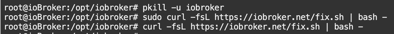

          Dann geht es weiter
          • pkill -u iobroker
          • iobroker restore 0

              Hier das Docker Log:
              ![f33deaf4-f6af-443f-aa17-204cf3e90a7b-image.png](/assets/uploads/files/1709561120575-f33deaf4-f6af-443f-aa17-204cf3e90a7b-image.png) 04.03.2024 13:02	stdout	-----                    build:               2024-02-13T23:44:30+00:00    -----
              04.03.2024 13:02	stdout	-----                    image:               v9.1.1                       -----
              04.03.2024 13:02	stdout	-----                          Version Information                         -----
              04.03.2024 13:02	stdout	-----                                                                      -----
              04.03.2024 13:02	stdout	-----                    hostname:            ioB                          -----
              04.03.2024 13:02	stdout	-----                    arch:                x86_64                       -----
              04.03.2024 13:02	stdout	-----                          System Information                          -----
              04.03.2024 13:02	stdout	--------------------------------------------------------------------------------
              04.03.2024 13:02	stdout	-----                          Please be patient!                          -----
              04.03.2024 13:02	stdout	-----                    Startupscript is now running!                     -----
              04.03.2024 13:02	stdout	-----              Welcome to your ioBroker Docker container!              -----
              04.03.2024 13:02	stdout	----- +-+  +-----+  +-----+  +-+  +-+  +-----+  +-+  +-+ +------+ +-+  +-+ -----
              04.03.2024 13:02	stdout	----- ¦¦¦ +¦¦¦¦¦¦++ ¦¦¦¦¦¦++ ¦¦¦  ¦¦¦ +¦¦¦¦¦¦++ ¦¦¦  ¦¦+ ¦¦¦¦¦¦¦+ ¦¦¦  ¦¦¦ -----
              04.03.2024 13:02	stdout	----- ¦¦¦ ¦¦¦   ¦¦¦ ¦¦+--¦¦+ ¦¦+--¦¦+ ¦¦¦   ¦¦¦ ¦¦+-¦¦+  ¦¦+--+   ¦¦+--¦¦+ -----
              04.03.2024 13:02	stdout	----- ¦¦¦ ¦¦¦   ¦¦¦ ¦¦¦¦¦¦++ ¦¦¦¦¦¦++ ¦¦¦   ¦¦¦ ¦¦¦¦¦++  ¦¦¦¦¦+   ¦¦¦¦¦¦++ -----
              04.03.2024 13:02	stdout	----- ¦¦¦ ¦¦+---¦¦+ ¦¦+--¦¦+ ¦¦+--¦¦+ ¦¦+---¦¦+ ¦¦¦ ¦¦++ ¦¦+----+ ¦¦+--¦¦+ -----
              04.03.2024 13:02	stdout	----- ¦¦+  ¦¦¦¦¦¦+  ¦¦¦¦¦¦+  ¦¦¦¦¦¦+   ¦¦¦¦¦¦+  ¦¦+  ¦¦+ ¦¦¦¦¦¦¦+ ¦¦¦¦¦¦+  -----
              04.03.2024 13:02	stdout	-------------------------     2024-03-04 14:02:09      -------------------------
              04.03.2024 13:02	stdout	-----                    node:                v18.19.0                     -----
              04.03.2024 13:02	stdout	-----             Step 2 of 5: Detecting ioBroker Installation             -----
              04.03.2024 13:02	stdout	This is not the first run of this container. Skipping first run preparation.
              04.03.2024 13:02	stdout	-----                   Step 1 of 5: Preparing Container                   -----
              04.03.2024 13:02	stdout	-----                    SETUID:              1000                         -----
              04.03.2024 13:02	stdout	-----                    SETGID:              1000                         -----
              04.03.2024 13:02	stdout	-----                    DEBUG:               TRUE                         -----
              04.03.2024 13:02	stdout	-----                        Environment Variables                         -----
              04.03.2024 13:02	stdout	-----                    npm:                 10.2.3                       -----
              04.03.2024 13:02	stdout	-----             Step 3 of 5: Checking ioBroker Installation              -----
              04.03.2024 13:02	stdout	Existing installation of ioBroker detected in "/opt/iobroker".
              04.03.2024 13:02	stdout	(Re)setting permissions (This might take a while! Please be patient!)... Done.
              04.03.2024 13:02	stdout	This Script will exit now.
              04.03.2024 13:02	stdout	For more information see ioBroker Docker image docs (https://docs.buanet.de/iobroker-docker-image/docs).
              04.03.2024 13:02	stdout	Please check your configuration and try again.
              04.03.2024 13:02	stdout	Checking database connection... Failed.
              04.03.2024 13:02	stdout	-------------------------     2024-03-04 14:02:42      -------------------------
              04.03.2024 13:04	stdout	-----                    node:                v18.19.0                     -----
              04.03.2024 13:04	stdout	-----                    build:               2024-02-13T23:44:30+00:00    -----
              04.03.2024 13:04	stdout	-----                    image:               v9.1.1                       -----
              04.03.2024 13:04	stdout	-----                          Version Information                         -----
              04.03.2024 13:04	stdout	-----                                                                      -----
              04.03.2024 13:04	stdout	-----                    hostname:            ioB                          -----
              04.03.2024 13:04	stdout	-----                    arch:                x86_64                       -----
              04.03.2024 13:04	stdout	-----                          System Information                          -----
              04.03.2024 13:04	stdout	--------------------------------------------------------------------------------
              04.03.2024 13:04	stdout	-----                          Please be patient!                          -----
              04.03.2024 13:04	stdout	-----                    Startupscript is now running!                     -----
              04.03.2024 13:04	stdout	-----              Welcome to your ioBroker Docker container!              -----
              04.03.2024 13:04	stdout	----- +-+  +-----+  +-----+  +-+  +-+  +-----+  +-+  +-+ +------+ +-+  +-+ -----
              04.03.2024 13:04	stdout	----- ¦¦¦ +¦¦¦¦¦¦++ ¦¦¦¦¦¦++ ¦¦¦  ¦¦¦ +¦¦¦¦¦¦++ ¦¦¦  ¦¦+ ¦¦¦¦¦¦¦+ ¦¦¦  ¦¦¦ -----
              04.03.2024 13:04	stdout	----- ¦¦¦ ¦¦¦   ¦¦¦ ¦¦+--¦¦+ ¦¦+--¦¦+ ¦¦¦   ¦¦¦ ¦¦+-¦¦+  ¦¦+--+   ¦¦+--¦¦+ -----
              04.03.2024 13:04	stdout	----- ¦¦¦ ¦¦¦   ¦¦¦ ¦¦¦¦¦¦++ ¦¦¦¦¦¦++ ¦¦¦   ¦¦¦ ¦¦¦¦¦++  ¦¦¦¦¦+   ¦¦¦¦¦¦++ -----
              04.03.2024 13:04	stdout	----- ¦¦¦ ¦¦+---¦¦+ ¦¦+--¦¦+ ¦¦+--¦¦+ ¦¦+---¦¦+ ¦¦¦ ¦¦++ ¦¦+----+ ¦¦+--¦¦+ -----
              04.03.2024 13:04	stdout	----- ¦¦+  ¦¦¦¦¦¦+  ¦¦¦¦¦¦+  ¦¦¦¦¦¦+   ¦¦¦¦¦¦+  ¦¦+  ¦¦+ ¦¦¦¦¦¦¦+ ¦¦¦¦¦¦+  -----
              04.03.2024 13:04	stdout	-------------------------     2024-03-04 14:04:00      -------------------------
              04.03.2024 13:04	stdout	-----             Step 2 of 5: Detecting ioBroker Installation             -----
              04.03.2024 13:04	stdout	This is not the first run of this container. Skipping first run preparation.
              04.03.2024 13:04	stdout	-----                   Step 1 of 5: Preparing Container                   -----
              04.03.2024 13:04	stdout	!!!!!!!!!!!!!!!!!!!!!!!!!!!!!!!!!!!!!!!!!!!!!!!!!!!!!!!!!!!!!!!!!!!!!!!!!!!!!!!!
              04.03.2024 13:04	stdout	!!!!           https://docs.buanet.de/iobroker-docker-image/docs/           !!!!
              04.03.2024 13:04	stdout	!!!!     For more information see ioBroker Docker image documentation:      !!!!
              04.03.2024 13:04	stdout	!!!!          Please make sure to deactivate if no longer needed.           !!!!
              04.03.2024 13:04	stdout	!!!! This will extend the logging output and may slow down container start. !!!!
              04.03.2024 13:04	stdout	!!!!               Environment variable DEBUG is set to true.               !!!!
              04.03.2024 13:04	stdout	!!!!                            DEBUG LOG ACTIVE                            !!!!
              04.03.2024 13:04	stdout	-----                    SETUID:              1000                         -----
              04.03.2024 13:04	stdout	-----                    SETGID:              1000                         -----
              04.03.2024 13:04	stdout	-----                    DEBUG:               true                         -----
              04.03.2024 13:04	stdout	-----                        Environment Variables                         -----
              04.03.2024 13:04	stdout	-----                    npm:                 10.2.3                       -----
              04.03.2024 13:04	stdout	(Re)setting permissions (This might take a while! Please be patient!)... Done.
              04.03.2024 13:04	stdout	-----             Step 3 of 5: Checking ioBroker Installation              -----
              04.03.2024 13:04	stdout	Existing installation of ioBroker detected in "/opt/iobroker".
              04.03.2024 13:04	stdout	[DEBUG] Done.
              04.03.2024 13:04	stdout	[DEBUG] No custom states db settings detected.
              04.03.2024 13:04	stdout	[DEBUG] Checking custom states db settings...
              04.03.2024 13:04	stdout	[DEBUG] No custom objects db settings detected.
              04.03.2024 13:04	stdout	[DEBUG] Checking custom objects db settings...
              04.03.2024 13:04	stdout	[DEBUG] No multihost settings detected.
              04.03.2024 13:04	stdout	[DEBUG] Checking multihost settings...
              04.03.2024 13:04	stdout	[DEBUG] IoBroker is not running!
              04.03.2024 13:04	stdout	[DEBUG] If you want to stop or restart your container you have to do it manually.
              04.03.2024 13:04	stdout	[DEBUG] This enables you to investigate or fix your issue on the command line.
              04.03.2024 13:04	stdout	[DEBUG] Debug mode prevents the container from exiting on errors.
              04.03.2024 13:04	stdout	For more information see ioBroker Docker image docs (https://docs.buanet.de/iobroker-docker-image/docs).
              04.03.2024 13:04	stdout	Please check your configuration and try again.
              04.03.2024 13:04	stdout	[DEBUG] Error: no UUID found
              04.03.2024 13:04	stdout	[DEBUG]  Cannot read system.config: null (OK when migrating or restoring)
              04.03.2024 13:04	stdout	[DEBUG] Server If this is no Migration or initial start please restore the last backup from /opt/iobroker/iobroker-data/backup-objects
              04.03.2024 13:04	stdout	[DEBUG] Server Cannot load /opt/iobroker/iobroker-data/objects.json.bak: Database file /opt/iobroker/iobroker-data/objects.json.bak does not exists.. Continue with empty dataset!
              04.03.2024 13:04	stdout	[DEBUG] Server Cannot load /opt/iobroker/iobroker-data/objects.json: Database file /opt/iobroker/iobroker-data/objects.json does not exists.. We try last Backup!
              04.03.2024 13:04	stdout	[DEBUG] Error message:
              04.03.2024 13:04	stdout	Checking database connection... Failed.
              2024-03-03 19:55:31"	stdout	host.ioB check instance system.adapter.backitup.0" for host "ioB"
