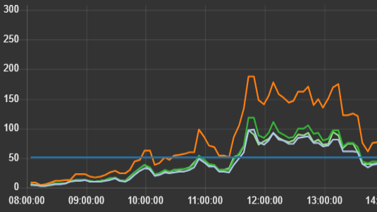

      kann ich ein LinienDiagramm für verschiedliche Werte, wie Spannung ( 53V )
      und Strom ( 2Amp ) in einem Diagramm darstellen?
      Klar kann ich , aber dann stören die Grossen Unterschiede!
      Hätte gerne verschieden "Y" Skalierungen für die unterschiedlichen Daten
      geht das irgendwie?
      Beim Beispiel ist es noch kein Problem, aber bei grossen Wert unterschieden ist es dann aber Problematisch!
      • mickym
        mickym Most Active @Schnuller last edited by
        @schnuller Nein das geht nicht mit normalen Dashboardmitteln - da musst Du dann andere Tools verwenden, die sich auf das Charting spezialisiert haben - zum Beispiel wird ja oft Grafana genutzt.
