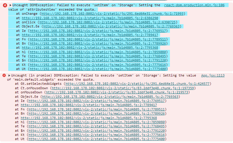

      ich habe nunmehr den vis-2 Adapter installiert und eine Lizenz erworben.
      Wenn ich den Editor starte kann ich die Drop-Downmenüs links (die Widgets) und rechts (z.B. CSS) nicht anklicken.
      Im Edge Browser funktioniert das.
      Browser Cache und so habe ich bereits gelöscht. Den Adapter neu installiert und Lizenz wieder hinterlegt.
      Aber keine Besserung.
      Ist eventuell eine banale Einstellungsfrage, aber ich stehe gerade im Wald...
      Danke für jeden Hinweis.

        @thomas-maul hi, welche vis2 Version hast du installiert? Siehst du Fehler in der Konsole, wenn du F12 im chrome browser drückst?
        Thomas Maul 1 Reply Last reply Reply Quote 0
        • Thomas Maul
          Thomas Maul @Feuersturm last edited by
          @feuersturm
          es ist die Version 2.9.33
          Und das steht in der Konsole, mehrfach für react-dom.production.min.js:106:
          Thomas Maul Feuersturm 2 Replies Last reply Reply Quote 0

                    @feuersturm
                    Da tauchen auch Fehler auf, aber scheinbar nicht alle. Insbesondere fehlen die mit dem "react-dom.production.min.js:XYZ Uncaught DOMException: Failed to execute 'setItem' on 'Storage': Setting the value of 'widgets' exceeded the quota." oder ich bediene die dortige Konsole nicht richtig...
                    Mir ist das ein wenig zu kryptisch, um da qualifiziert was dazu sagen zu können 😉

                        Erledigt.
                        Genau kann ich es nicht nachvollziehen. Aber nach mehreren Anläufen, die Website Einstellungen für die VIS-Seite in Chrome zu ändern und alles mögliche für diese Seite zuzulassen UND (mehrfaches) Löschen des gesetzten Cookies (in den Website Einstellungen für diese spezifische Seite), hat sich das Problem aufgelöst.
