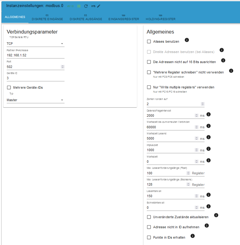

                    Delphinis @Homoran last edited by Delphinis
                    @homoran said in Parameter begrenzen (oder shedulen) in Modbus:
                    Die Anzahl gleichzeitig abgefragter Register kannst du im Adapter einstellen
                    Danke für die Antwort. Aber diese Einstellung hab ich bei mir nicht gefunden.
                    Wäre doch im Modbus Adapter unter "Allgemeines" wo man auch das Intervall einstellen kann?
                    Schön wäre halt auch, wenn man das Abfrageintervall pro Parameter einstellen könnte.
                    Dann würden Parameter welche sich nicht oder nur sehr selten ändern auch nicht dauernd unnötig abgefragt. Aber das ist hier wohl nicht möglich.
                      Homoran Global Moderator Administrators @Delphinis last edited by
                      @delphinis sagte in Parameter begrenzen (oder shedulen) in Modbus:
                      dann zeig mal was du hast

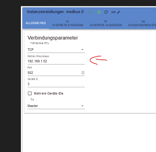

                        Delphinis last edited by Delphinis
                        Bitte:
                        wenn es MODBUS TCP ist, einfach zweite Instanz nehmen.
                        Ok, das wäre eine möglichkeit. Kann ich diese Instanzen Programmatisch ein und ausschalten wie wenn ich in den Instanzen von Hand den Start/Stopp-Button drücken würde?
                        Das bringt doch nichts, wenn sich dann dein WR aufhöngt, weil der deinen Anfragensturm nicht verarbeiten kann und dann wer weiss was passiert....
                        Anscheinend hast du meine Frage nicht verstanden, oder ich hab mich offenbar nicht genau genug ausgedrückt.
                        Es war ja genau die Idee, die Last für den Wechselrichter auf das ("Limit", wie du sagst) zu reduzieren, indem ich nur diejenigen Dinge abfrage, die ich gerade benötige.
                        Die Idee ist ja, dass ich nur diejenigen Parameter im Modbus abfragen lasse die ich im aktiven View gerade anzeige. Wenn ich das View wechsle, dann würde ich halt andere Parameter abfragen. Aber in Modbus kann man ja die eingetragenen Parameter nicht einfach ein und ausschalten, wenn ich das richtig sehe, und wenn dann ev. nicht programmatisch aus der Vis raus? Aber wenn ich natürlich verschiedene Adapter nehmen würde, wobei dann nur immer einer laufen würde, oder vielleicht noch einer für die Statistik, könnte ich die abgefragten Daten eben auf das erforderliche Mass reduzieren.
                          @delphinis ich hoffe ich konnte es entziffern

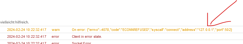

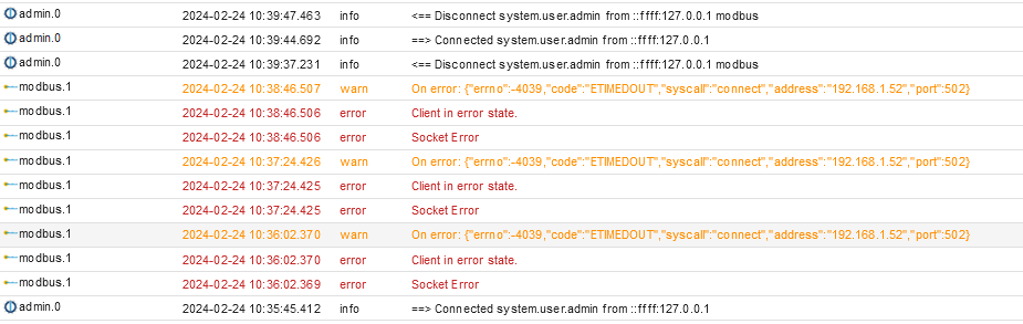

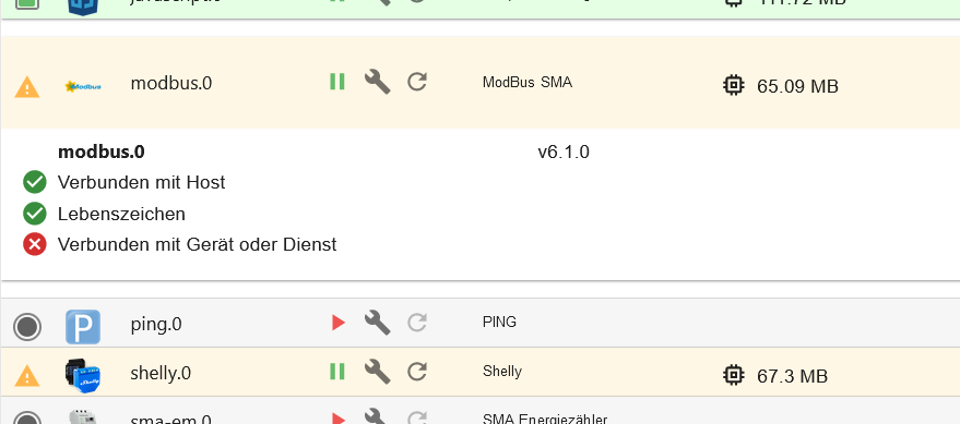

                                      So, hab jetzt nur einen einzigen Parameter drin. Leider will die Kommunikation jetzt nicht mehr (seit gestern)
                                      Auch die Shelly-Instanz kann nicht mehr verbinden.
                                      Ich vermute jetzt dass dieses Problem irgendwo im ioBroker steckt. Aber was könnte ich falsch eingestellt haben?
                                      Ping auf den WR geht.
