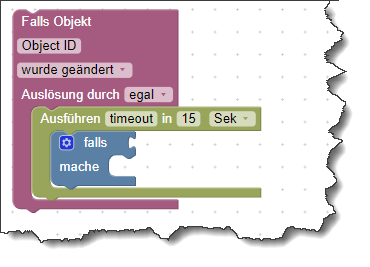

        15s nach was? Nach dem auslösenden Trigger-Ereignis?
        Vielleicht in der Art?
        Aber Achtung: Man muss auch dafür sorgen, dass ein gestarteter timeout ggf. wieder gestoppt wird.
        Sollte der Trigger mehrfach hintereinander auslösen, würden sonst mehrere Timer gestartet.
        Kommt also auf den Einzelfall an.

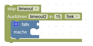

        • Samson71
          @codierknecht
          Einfach einem Timeout Block immer einen 'stop timeout' voranstellen.
          • Codierknecht
            Codierknecht Developer Most Active @Samson71 last edited by
            @samson71
            Zum Beispiel.
            Oder einfach keinen starten, wenn nicht die passenden Bedingungen herrschen.
            Oder eine eigene Statusvariable.
            Da gibt's möglicherweise viele Wege, die abhängig vom jeweiligen Anwendungsfall zum Ziel führen.
