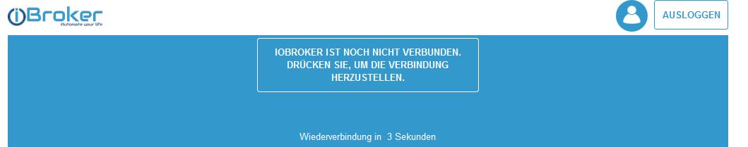

                      Wenn Du auf die Seite https://iobroker.net gehst dann ist dort nach dem einloggen auch kein Hinweis, dass versucht wird sich in wenigen Augenblicken erneut zu verbinden?
                      • BBTown
                        BBTown last edited by
                        In der Anlage ein Beispiel von der Meldung.
                        Hier http://forum.iobroker.net/viewtopic.php?p=80217#p79862 lag ein Fall ähnlich.
                        Der Clloud-Aadapter zeigte alles grün aber die Verbindung stand dennoch nicht.
