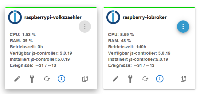

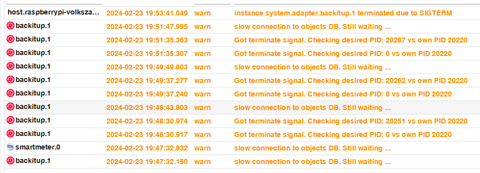

      ich habe gestern auf einem Master / Slave iob System auf dem Master und auch auf dem Slave System auf den js-controller 5.0.19 geupdated. Seitedem funktioniert der Slave nicht mehr richtig. Ich bekomme, sobald ich auf den Reiter Host klicke sofort die Meldung "Langsame Verbindung erkannt". Ich verwende für die States redis, die Objects sind auf iobroker Standard.
      Die blauen Punkte des Slave "raspberry-volkszaehler" sind seit dem ebenfalls ausgegraut.
      Der Adapter backitup der auf dem Slave läuft macht seit dem update auch Probleme
      dcc26012-9a19-4e57-bda4-4acc4c0864d4-grafik.png .
      Hat jemand eine Idee was ich machen kann?
      Danke.
      Michael

            mfroeschl last edited by mfroeschl
            Zumindest den Backitup Adapter habe ich jetzt wieder zum laufen gebracht.
            Auf dem Slave System war der Verzeichnispfad bei den Objects leer. Nachdem ich den Pfad neu eingetragen habe startet zumindest der Backitup Adapter wieder.
            Das Problem mit "Langsame Verbindung ist aber noch vorhanden.

                Ja, der Slave ist schon etwas älter. Schande über mein Haupt :-). Das muss ich jetzt mal angehen.
                Jetzt läuft wieder alles. Das Problem war folgendes:
                Scheinbar wurde durch das Update des js-controllers auf dem Slave der Verzeichpfad "../../iobroker-data/" gelöscht. Ich habe den Pfand dann neu eingetragen. Hat aber zunächst dann trotzdem nicht funktioniert. Nachdem ich dann den Brower nochmal neu gestartet habe läuft wieder alles wie es soll.
                Danke für deinen Support. Echt klasse.
