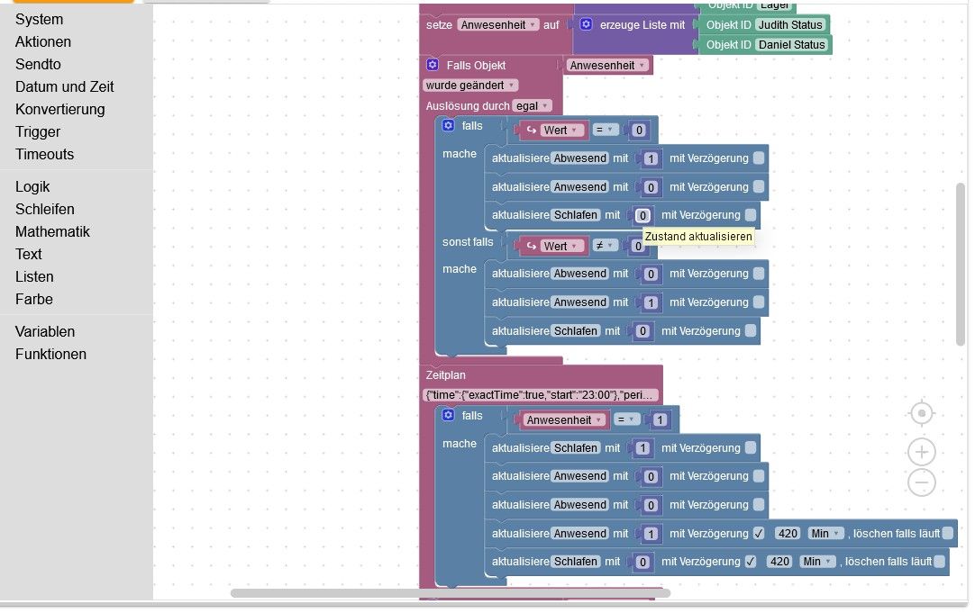

      Guten Morgen.. ich hab eine Frage zu Variablen im Blockly..
      lege ich eine Liste an, auf die getriggert werden soll..
      die beiden Datenpunkte liefern 0 für abwesend und 1 für anwesend.
      was mag denn in der Liste stehen.. wenn beide 1 sind steht dann dort 1 oder 2?
      Damit möchte ich den Status des Hauses auf An- oder abwesend setzen... aber wenn schon einer auf der beiden Status DP auf 0 springt weil Abwesend, dann springt das ganze Konstrukt auf 0, sprich abwesend...
      muss ich hier evt mit einer JS funktion noch den Wert raussortieren?
        docsnyder7 last edited by docsnyder7
        @docsnyder7
        hab es jetzt mit einem separaten user Dp gelöst... der ne Summe bildet aus dem 0 bzw 1 aus den Status Dp´s
        sicher keine ganz galante Nummer.. falls wer ne Abkürzung kennt, ich bin noch lange nicht fertig mit lernen
