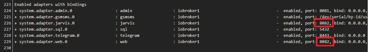

                  habe auch schon überlegt, ob ggf. systemseitig irgendwelche Bibliotheken fehlen ...? Finde aber keinen Hinweis darauf ...
                  Skript v.2023-10-10

                      Thomas Braun Most Active @Tom Krüger last edited by
                      @tom-krüger
                      Port 8082 ist doppelt vergeben.
                        MCU @Thomas Braun last edited by MCU
                        @thomas-braun Meinst du hier?
                        Das ist normal, bei Jarvis ist es nur initial wechselt dann auf Port 840X.

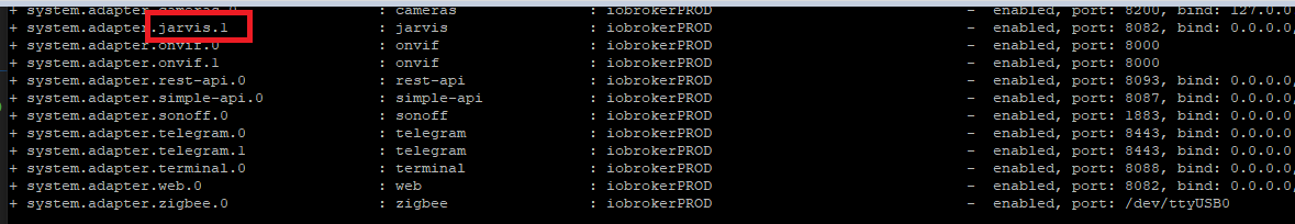

                        Am Rande:
                        Bei mir zeigt er eine Instanz nicht im Protokol? jarvis.0 fehlt?
