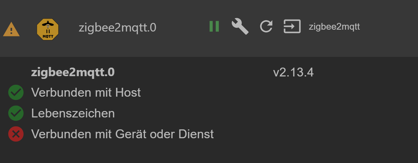

      nachdem ich mit dem Zigbee Adapter mit Koordinatoren über Ethernet nicht weitergekommen bin, teste ich jetzt den zigbee2mqtt Adapter mit dem Sonoff Zigbee Pro in der Tasmota Variante.
      Hat das jemand in seinem Setup, welche Einstellungen braucht es in der ioBroker Instanz um die Verbindung zum Sonoff herzustellen?
      Hier läuft der ioBroker seit einem Jahr zuverlässig auf Buanet Docker.

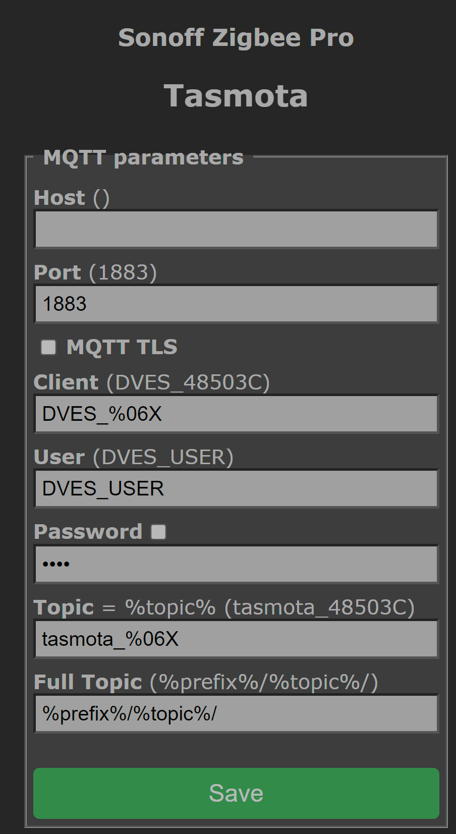

      Sonoff Zigbee Pro Tasmota - MQTT Setup
      Was ggf. in das Feld Host reinkommt, oder kann das leer bleiben

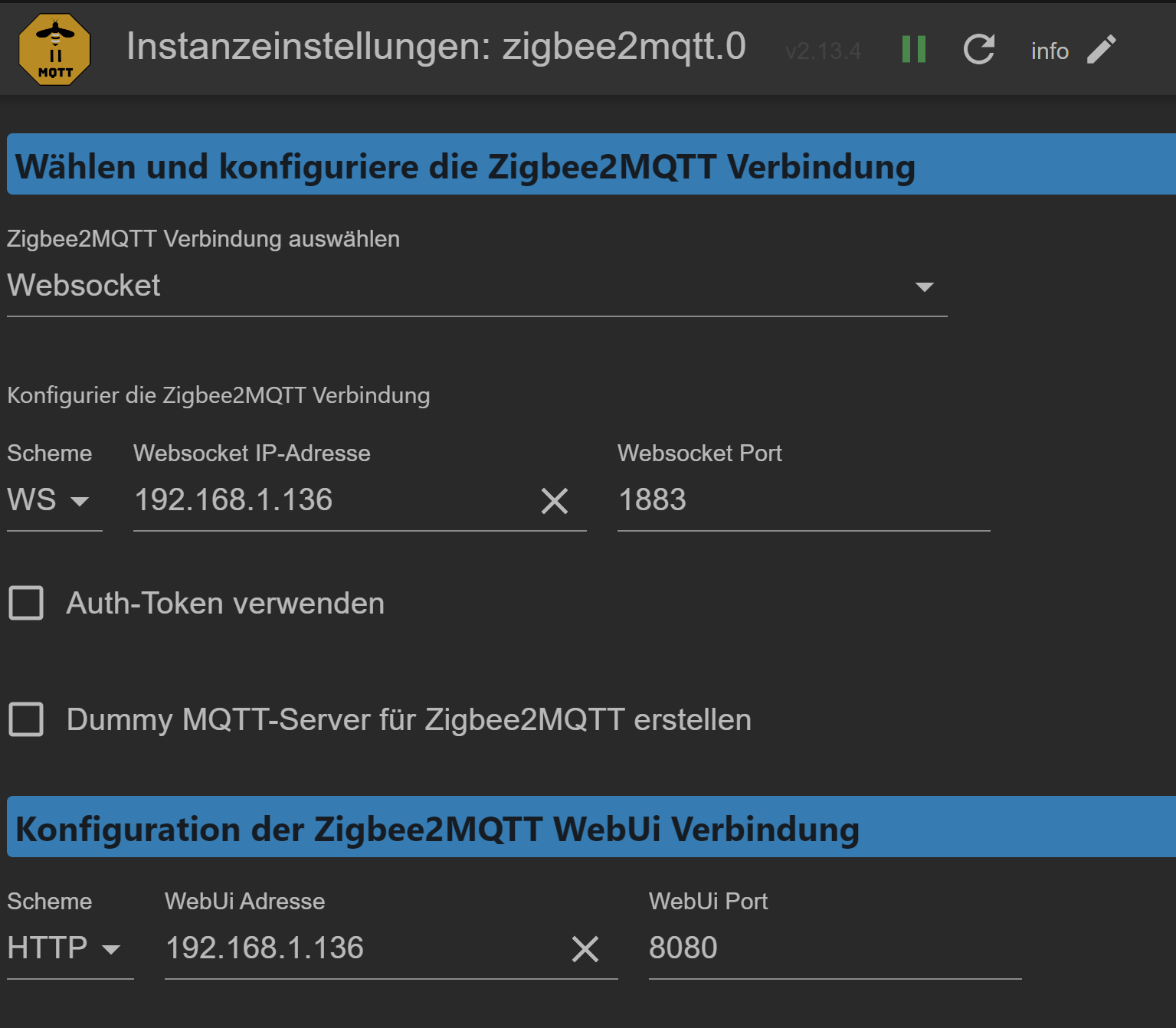

      ioBroker zigbee2mqtt Einstellungen
      ioBroker zigbee2mqtt Instanz Status

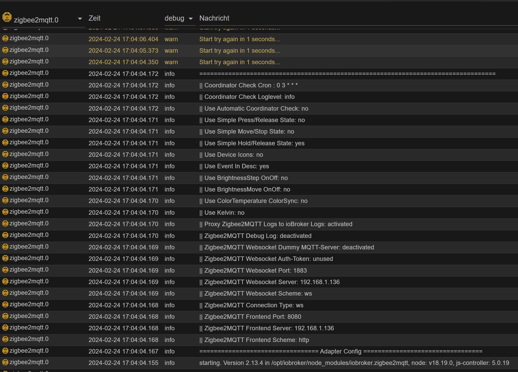

      Und das Log im aktuellen Setup (s.o.) neben verschiedenen anderen getesteten Setups.
      Ist das machbar oder geht das ebenso nicht wie bereits zuvor in dem anderen Beitrag beschrieben?

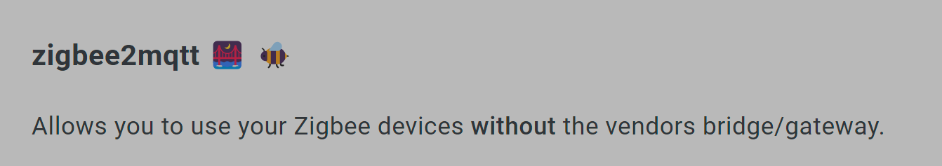

        @nidoello der zigbee2mqtt Adapter ist dafür gedacht, mit einem zigbee2MQTT Server zu kommunizieren, nicht mit Zigbee Geräten direkt...

          @martinp Dabei hatte ich angenommen, der Sonoff Zigbee Pro ist Gateway/Bridge, dazu die Tasmonta MQTT Variante. Die Zusammenhänge sind mir nicht klar.
          Auf der Seite https://hub.docker.com/r/koenkk/zigbee2mqtt/
