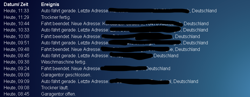

            mading @Letzi last edited by
            @letzi ich setze logparser ein:
            Quelle der Infos sind sämtliche Blockly Skripte, bei denen ich über einen Debug-Baustein die Infos mit ausgebe. Gleiches auch über die CCU3.
