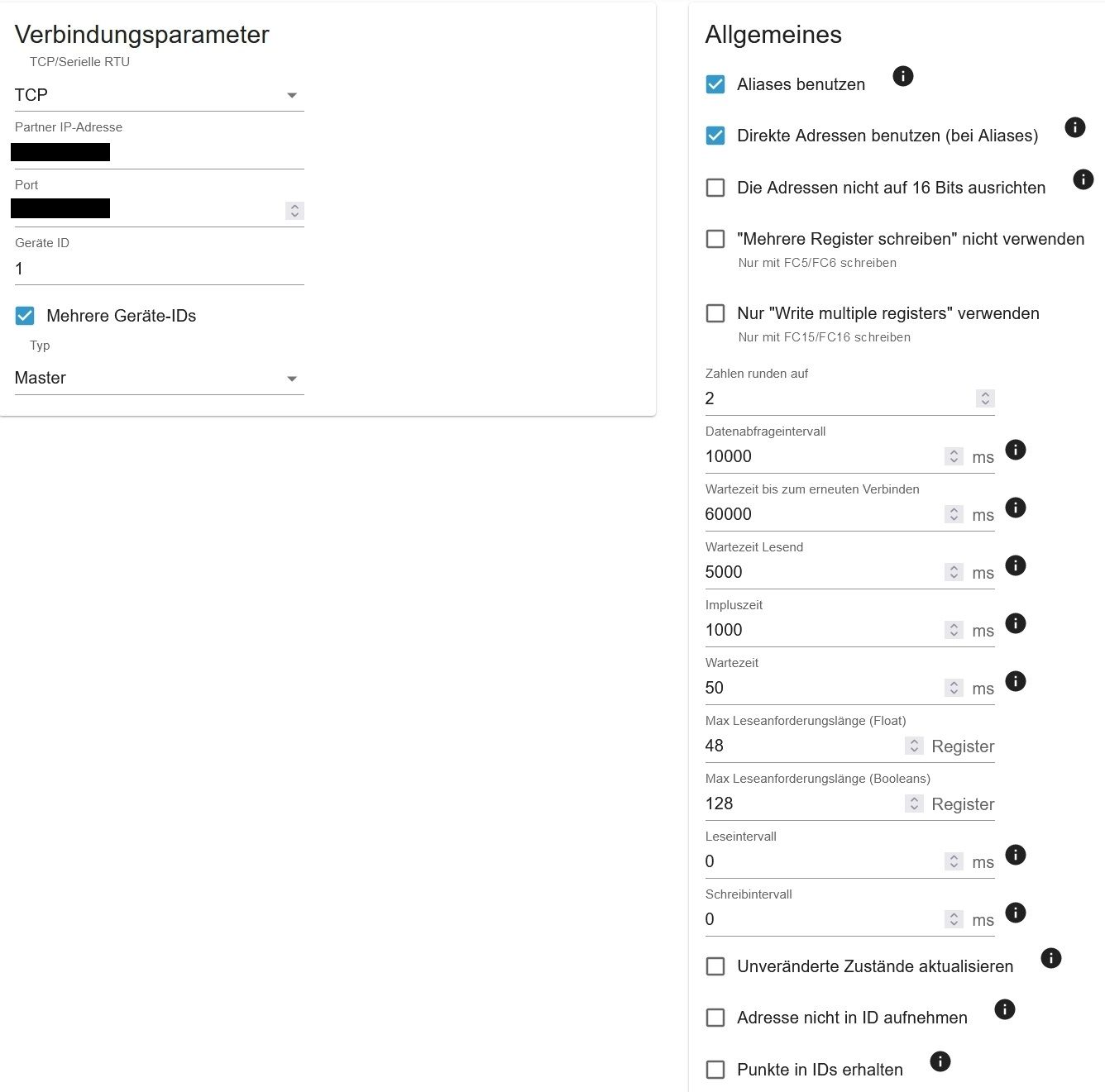

      Ich habe mehrere Stromzähler (mit verschiedenen Adressen) über RS485 Modbus an einer RS485 to Ethernet Bridge. In io Broker nutze ich den Adapter Modbus.1. Dort frage ich die Eingangsadressen der Slaves ab.
      Wenn nun ein Slave fehlt, kommen keine Daten mehr an.

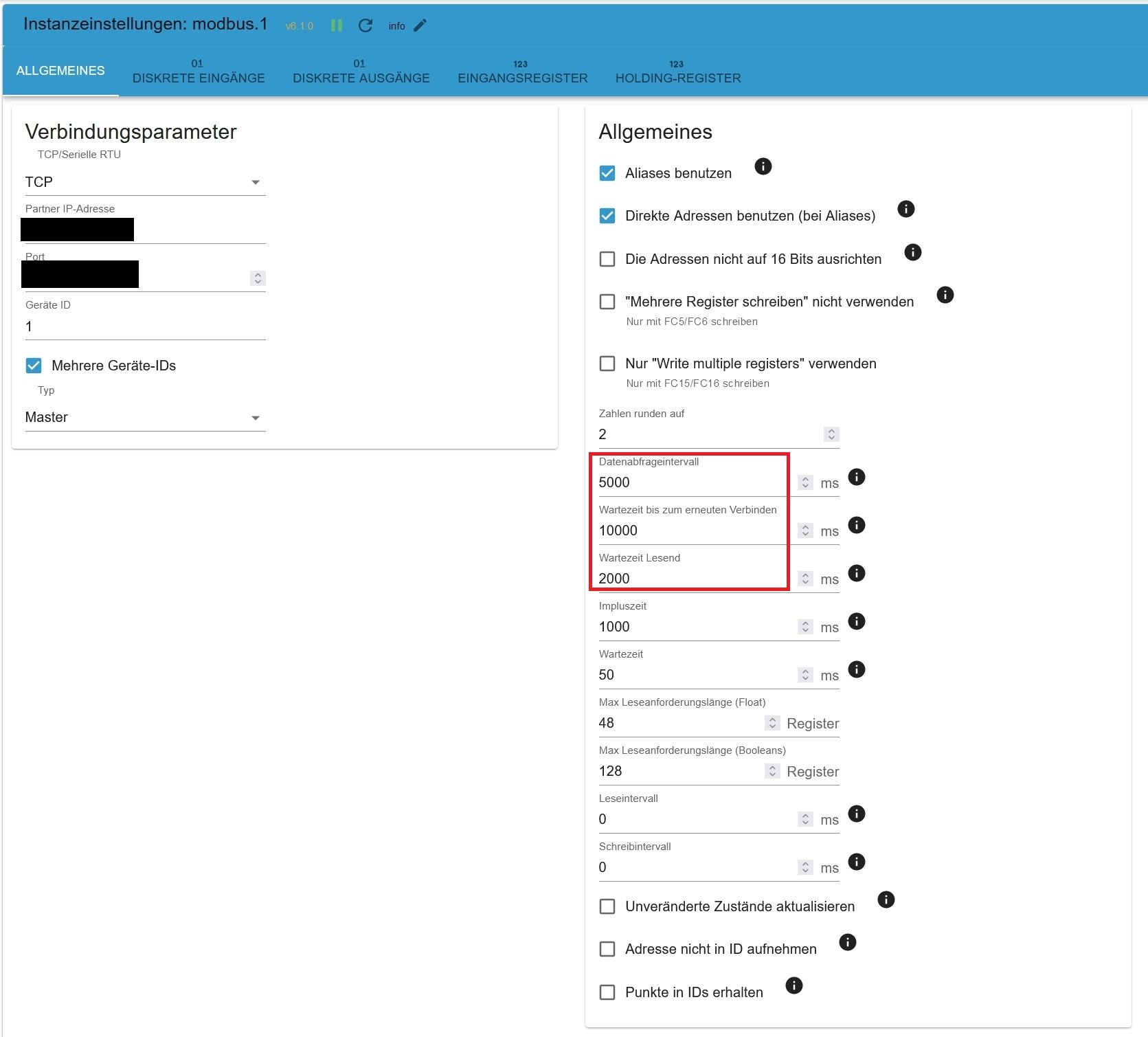

          Als erstes habe ich die Zeiten verkürzt. Nun bekomme ich immerhin alle 15 Sekunden die Werte - wenn ein Slave fehlt.
