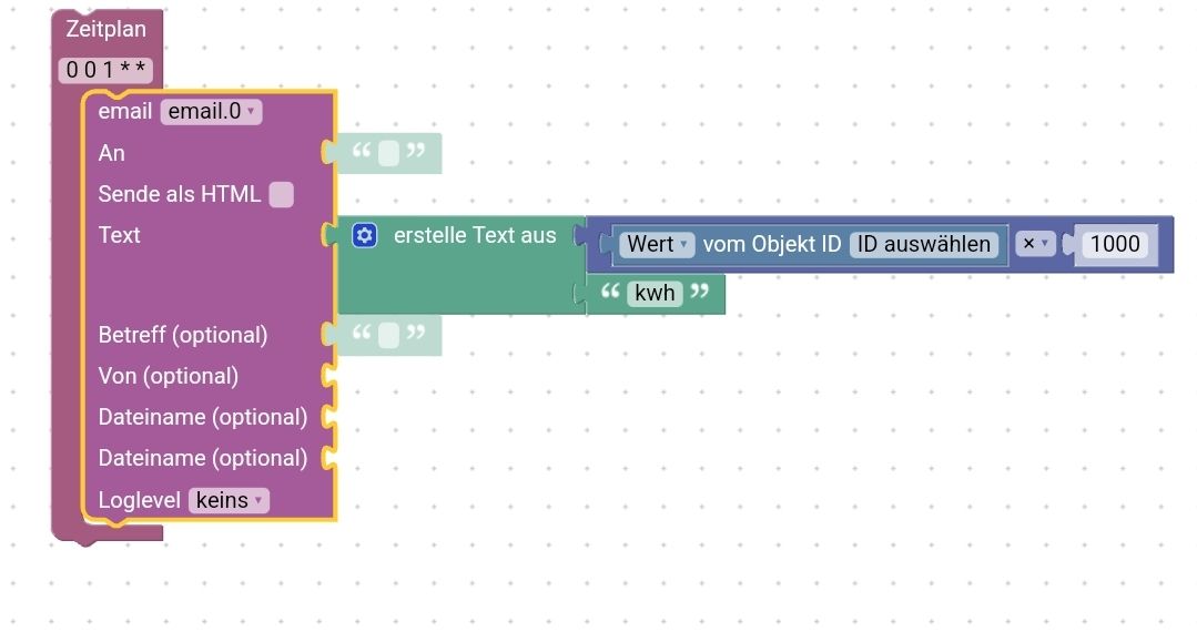

            David G. @Jörg 5 last edited by David G.
            @jörg-5
            Per Mail kannst genau so wie bei WhatsApp arbeiten. Einfach den Email adapter installieren.
            Den letzten des Monats muss man im Script errechnen. Aber 0:00 wäre ja eh schon der erste. Da würde ich einfach auf den ersten im Monat um 0 Uhr triggern.
            Mit den Mathematikblocken kannst du ganz einfach Werte umrechnen.
            Mal ganz runtergebrochen so
            Edit
            Bein Trigger einfach beim Zeitplan auf cron gehen. Da kommt eine Art Assistent zum durchgehen.
            Jörg 5 1 Reply Last reply Reply Quote 1

              • David G.
                @jörg-5
                Eigentlich würde ich es gerne machen.
                Aber das Script ist ja so das simpelste was man in Blockly machen kann.
                Am besten nimmst du dir die 2min und schaust die Blöcke mal durch. Du kannst dich genau an den Farben orientieren.
                Das solltest du in 3min fertig haben ohne zu wissen wo was ist.
                Dann schaffst du das nächste Blockly auch alleine.
                Wenn du wirklich was nicht findest, sagen wir dir gerne wo es ist ^^.
