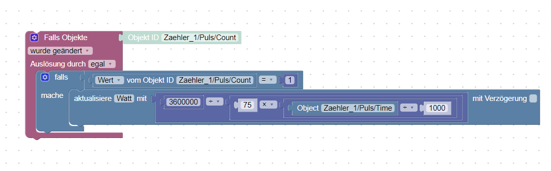

      Hallo Forum,
      bin ganz neu im Thema Blockly und versuche diese Berechnung:
      (3600000/75)*(Zaehler 1/Puls/Time /1000)
      komme aber nicht weiter.
      Meister Mopper Codierknecht 2 Replies Last reply Reply Quote 0

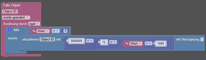

      • Meister Mopper
        Meister Mopper @OliverS. 0 last edited by Meister Mopper
        @olivers-0 sagte in Hilfe bei einen Berechnung:
        Versuch es mal so:
        • Codierknecht
          Codierknecht Developer Most Active @OliverS. 0 last edited by
          @olivers-0
          Mit einem Objekt kannst Du nicht rechnen.
          Wenn schon, dann musst Du "Wert von Objekt" verwenden.
          Aber wenn man mit dem Wert rechnen willst auf den auch getriggert wird, muss man sowieso nicht nochmal lesen. Der Block "Wert" aus dem Bereich Trigger enthält bereits den aktuellen Wert.
          So wie es @Meister-Mopper gezeigt hat.
          Beschäftige Dich mal mit den Grundlagen:
          https://forum.iobroker.net/topic/70481/blockly-for-dummies-starthilfe-und-tipps
          • O
            OliverS. 0 @Codierknecht last edited by
            Danke euch, habe es hinbekommen.
