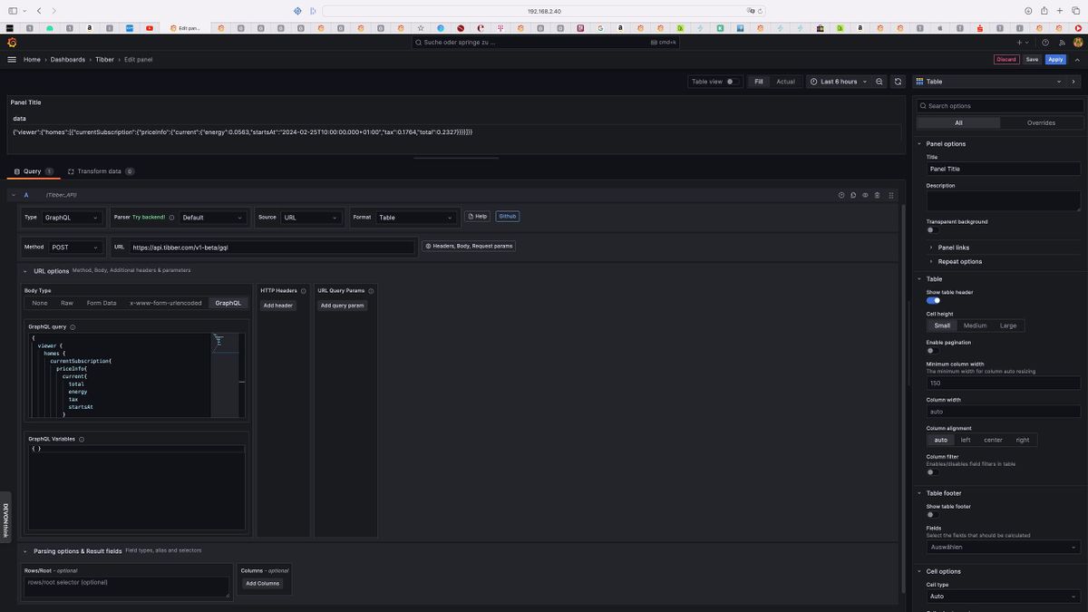

      ich versuche gerade mit Grafana 10 Daten von der Tibber API abrufen. Mit dem GraphQL Plugin funktioniert das soweit. Aber dieses Plugin ist deprecated und wird wohl demnächst verschwinden. Also habe ich das mit dem Plugin Infinity probiert. Der Abruf der Daten funktioniert und ich bekomme ein JSON als return.
      Wie kommen ich nun dieses JSON in eine Tabelle für die Visualisierung? Die Angabe von viewer als root hat im GraphQL Plugin funktioniert aber leider nicht im Infinity.
      Screenshot anbei.
      Danke und Viele Grüße
        arteck Developer Most Active @smass last edited by arteck
        @smass
        https://play.grafana.org/d/b28bf499-daae-4edc-a19f-13527e9457f2/fbc9f9ed-add1-5550-b2e4-c5023df89ac4?orgId=1
        versuchmal
        oder
        https://community.grafana.com/t/infinity-plugin-json/115368
