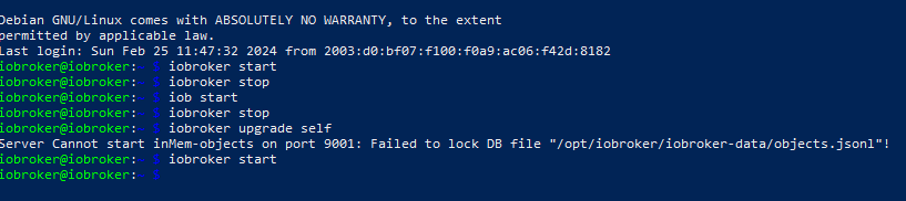

                    Airframe75 @wendy2702 last edited by
                    @wendy2702 @Thomas-Braun
                    Ich mache alles mit der Powershell
                    Thomas Braun wendy2702 A 3 Replies Last reply Reply Quote 0
                      Thomas Braun Most Active @Airframe75 last edited by
                      @airframe75
                      influxdb klemmt.
                      Und halt den ioBroker jetzt auf Stand.
                      iob update
                      iob upgrade
                      iob stop
                      iob upgrade self
                      iob start

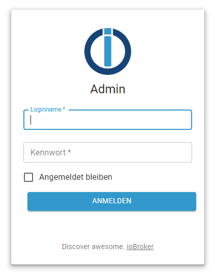

                        wendy2702 @Airframe75 last edited by
                        @airframe75 kommst du denn jetzt mit Browser auf den admin ?
