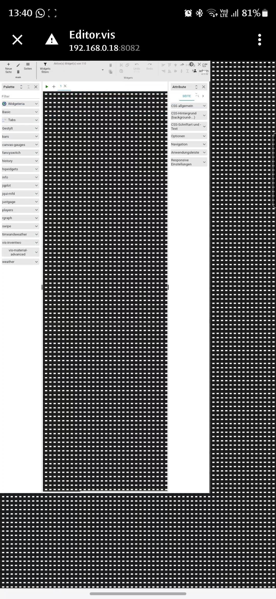

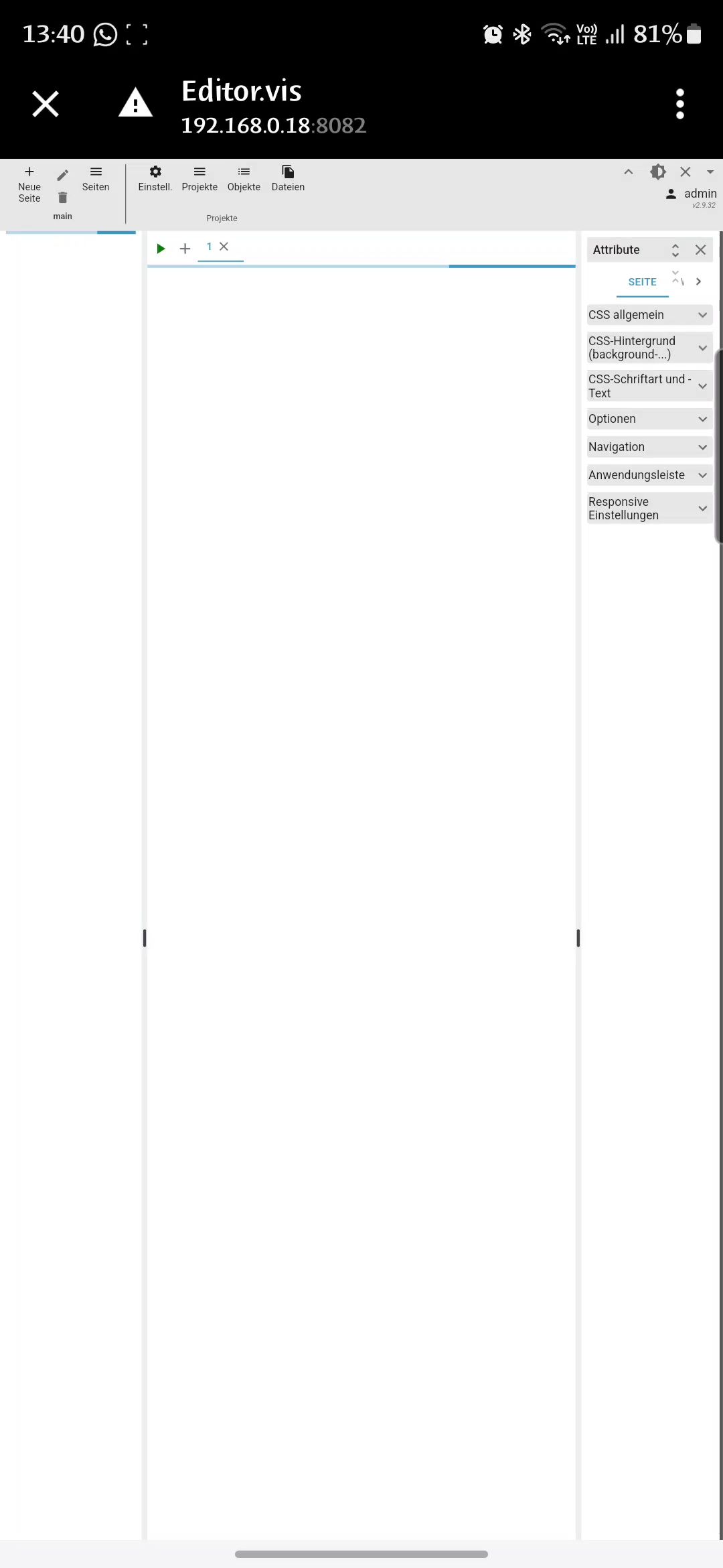

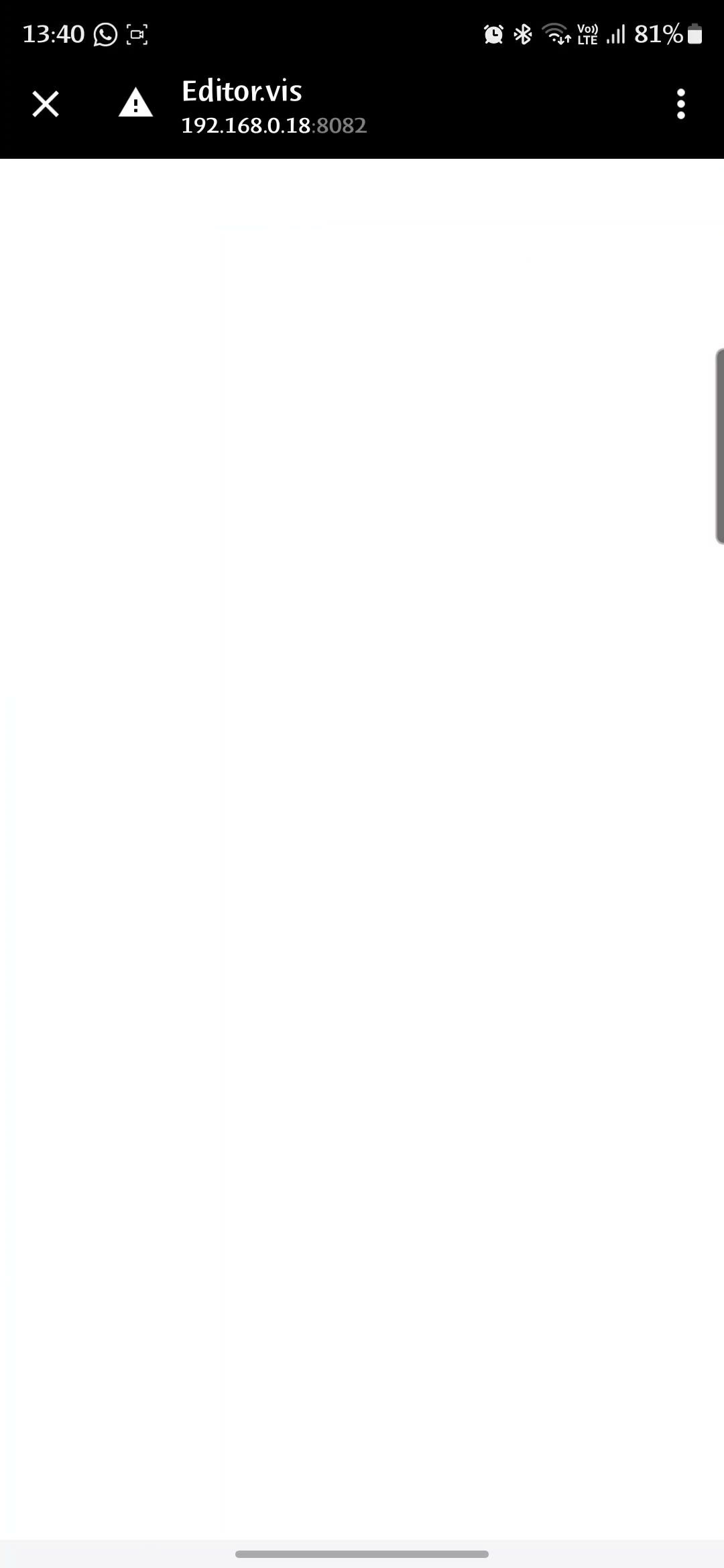

      Meinen Start in die vis 2 ist leider noch nicht so wirklich geglückt.
      Sobald ich den Adapter öffne, damit ich zum Editor gelange, lädt zwar die Editor-Seite kurz, aber nach einigen Sekunden kommt ein schwarzweisses Rasterbild und die Seite bleibt weiss.
      Der Log gibt keine Fehlermeldung aus, Neuinstallation von vis 2 auch schon versucht und Restart vom Raspberry ebenfalls.
      Das Problem tritt bei allen Browsern sowie Endgeräten auf.
      Adapterversion: 2.9.32
      js-Controller: 5.0.19
      Node js: v18.19.1
      Vielleicht hat noch jemand eine Idee, woran das liegen könnte?
      Danke im Voraus.
      Screenshot_20240224_135037_Gallery.jpg Screenshot_20240224_135059_Gallery.jpg Screenshot_20240224_135110_Gallery.jpg

          Ich habe in der vis2 noch gar keine Visualisierung oder Gruppen erstellt. Das Problem trat gleich nach der Installation auf, sobald ich den Editor öffne, lädt die Seite kurz, jedoch bricht es danach gleich ab. Wie auf den Bildern im ersten Post.
          Auf GitHub hat sich nun ein Entwickler gemeldet, scheint wohl ein noch unbekannter Bug zu sein.
