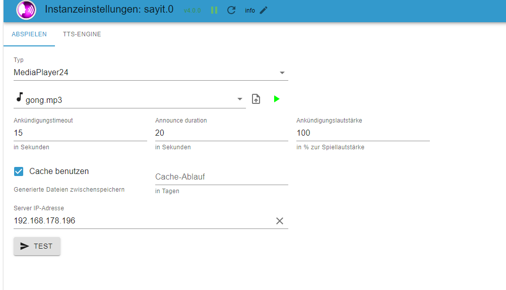

      Hallo Zusammen,
      ich weiß, es gibt schon viele Treads hierzu aber ich kriegs auch einfach nicht hin. Ich hab ein komplett neues System installiert und dann den Sayit adapter.
      Wenn ich den grünen Play Button drücke hab ich keinen Ton und wenn ich Test drücke übermittelt er zwar die Daten an den MediaPlayer aufm Tablet aber er spielt nix ab. Genauso wenn ich z.b. de;100;Das ist ein Demotext in das Text Objekt vom Adapter schreibe übermittelt er das sauber ans Tablet, ich hab aber keine Tonausgabe 😞 Ton am Tablet ist an, z.b. Youtube funktioniert ohne Probleme.
      Ich bin der Verzweiflung nahe und meine Frau flippt mir bald aus, weil die Türklingel nicht geht... Evtl kann mir hier noch jemand helfen? Aus den ganzen Treads werd ich nicht schlau bzw. hab ich keine Lösung gefunden.
      Danke!

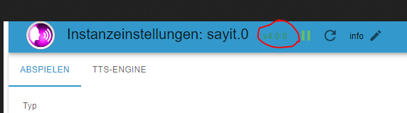

        FredF Most Active Forum Testing @Grantlhaua last edited by FredF
        @grantlhaua
        Was ist das denn für eine Version?
        Die gibt es weder im stable noch im beta 🤔
        Edit: Ah, ich sehe gerade schön von Github installiert... dann bitte nicht wundern das es nicht geht

              Hab die Stable jetzt wieder installiert. Der grüne Button geht jetzt auch. Ich denk der ist aber die ganze Zeit gegangen, ich war nur bissl doof. Mein Lapi steckt an der Dockingstation mit Headset, der hat den Ton die ganze Zeit über Headset abgespielt, was ich nicht auf dem Schirm hatte.
              Nix desto trotz funktionierts über Browser. Zurückgestellt auf Home24 funktionierts leider nicht obwohl ers im Log am Tablet anzeigt.
              Edit: am Tablet funktionierts auch nicht über den Browser. Also wohl ein Problem der Verbindung Iobroker/Tablet.

                              ich habs hinbekommen in dem ich die Text to speech engine vom Tablet auf google umgestellt hab. Jetzt hab ich zumindest mal eine Textausgabe am Tablet.
                              Allerdings hätte ich gern nen Klingelton hinterlegt, aber die übergabe einer MP3 krieg ich noch nicht hin 😞
