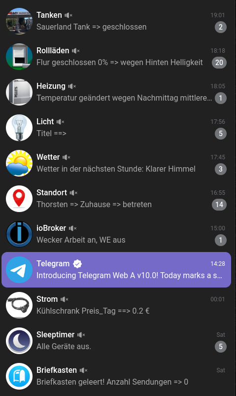

                              Ich sehe ca. 60 aktive Instanzen!
                              OK..... dann muss ich wohl mal abspecken... sind ja alleine 20 für Telegram.

                                            wendy2702 @tcfigge last edited by
                                            @tcfigge sagte in RasPi 5, 8 GB überlastet:
                                            Warum soviele?
                                            Eiegntlich reicht doch eine in der mal alle User definiert und diese dann gezielt anspricht wenn man nachrichten versenden will.
                                            Ähnlich sollt es mit Text2Command sein.
