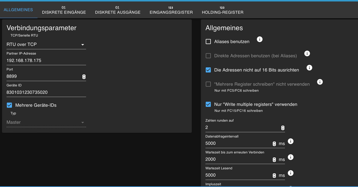

        Pauschal mit den wenigen Informationen würde ich sagen Register falsch bzw. Falsch eingetragen
        unknown function code: 0x32, 0x36
        Dazu wäre ein logfile im Debug mode sowie die Instanz, Register Einstellungen sowie mehr Infos zum WR hilfreich
          Miokoeln @wendy2702 last edited by
          @wendy2702 Hoffe das hilft
          Bildschirmfoto 2024-02-25 um 19.27.43.png Bildschirmfoto 2024-02-25 um 19.27.28.png
          • wendy2702
            wendy2702 @Miokoeln last edited by
            @miokoeln ich glaube nicht das die Geräte ID richtig ist. So groß ist der Range nicht.
            Was hast du da eingetragen?
            Was steht dazu in der Doku zum WR?
              @wendy2702 Wo finde ich das? In der Datei zum WR Modbus Protocol steht nichts drin. In der App Steht Modbus-Adresse 1
                @wendy2702 Ich glaube das wars hab jetzt auf 1 geändert und Hacken bei mehrere Geräte rausgenommen. Hält bis jetzt schon 8 Minuten. Wie kann ich die Abfrage erhöhen das diese schneller geht?

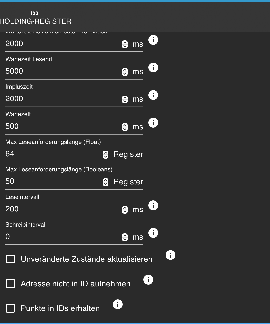

                  @miokoeln was soll denn wie schnell abgefragt werden?
                  Wie viele Register?
                  Wenn ich das im Screenshot richtig sehe steht das Abfrage Intervall auf 5000msec, ist das zu langsam?
