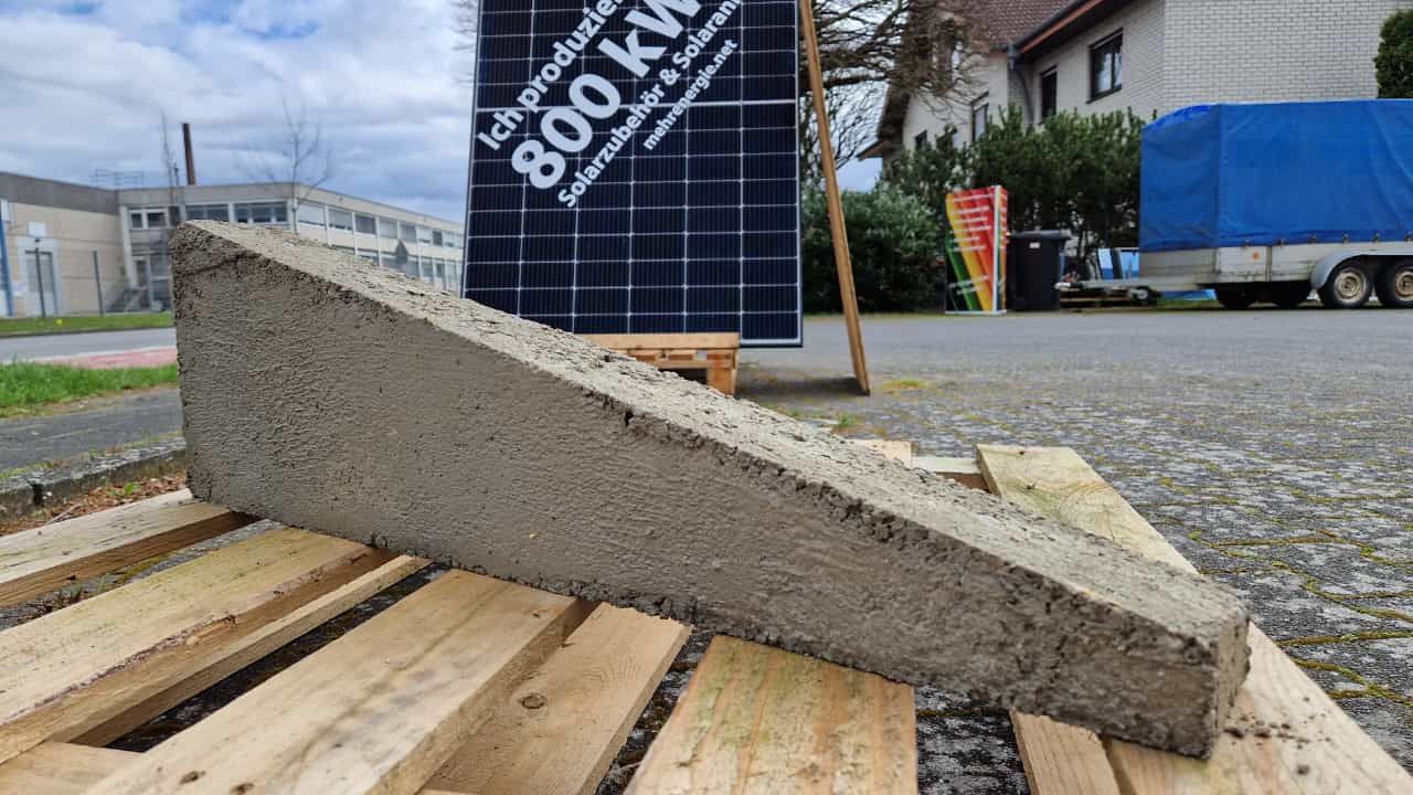

                                            berndsolar13 @mooly last edited by berndsolar13
                                            @mooly sagte in Balkonkraftwerk + ioBroker: aktuell bestes Setup?:
                                            PV Anlage kommt aufs Flachdach
                                            denk an die Balastierung, damit das Ding beim 1. stärkeren Wind nicht beim Nachbarn im Garten liegt.
                                            Ich hab 4 Rasenborden pro Modul verwendet.
                                            Eine wiegt rund 20 kg, sind dann bei mir etwas über 80kg.
                                            Oder die DIY Varinte mit selber "gießen".
                                            https://sp-ao.shortpixel.ai/client/to_webp,q_glossy,ret_img,w_1200,h_675/https://www.mehrenergie.net/wp-content/uploads/2023/03/beton-aufst-nderung-f-r-flachd-cher.jpg
                                            Aber ob das besser ist ?
