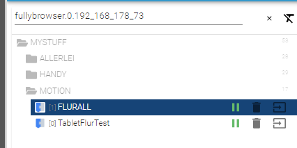

      frage an interessierte:
      wenn ich im script editor nach etwas suche z.b. einem datenpunkt

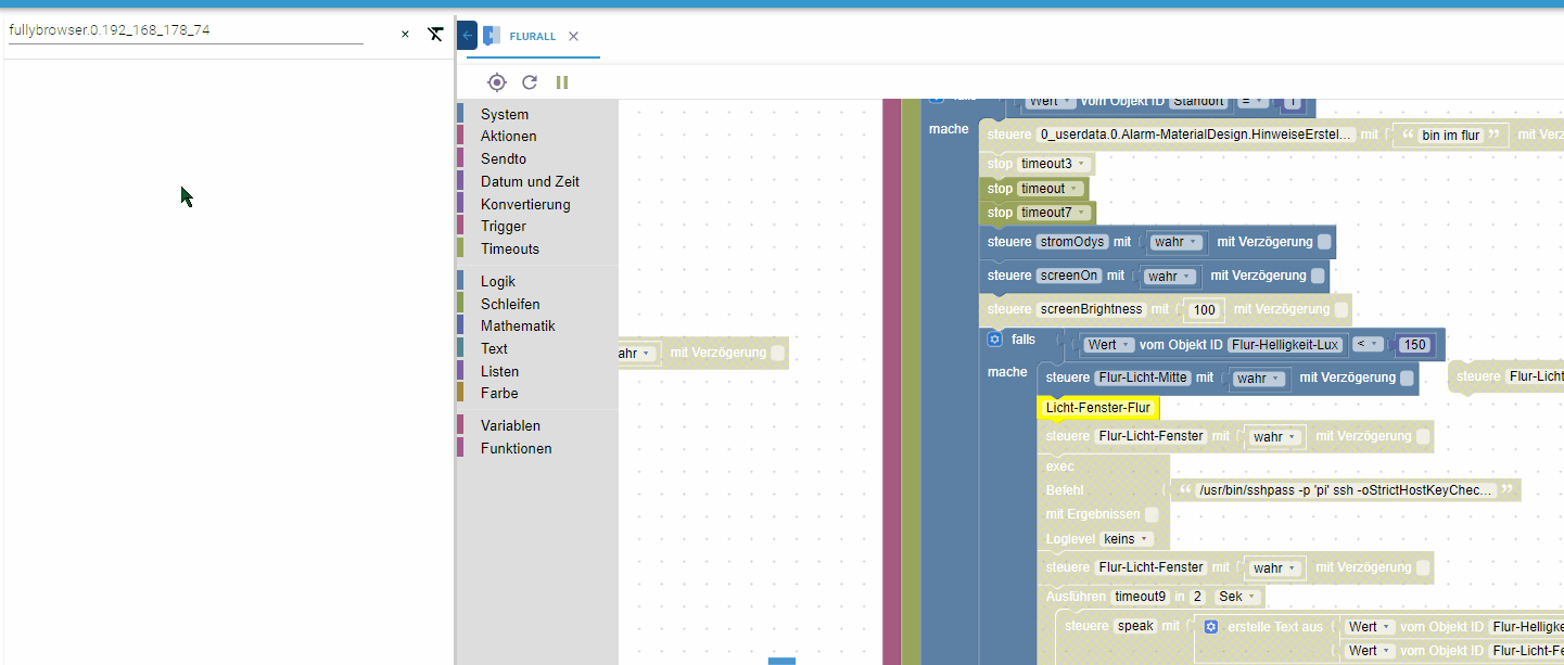

      wird in einem blockly das vorkommen des datenpunktes in einem blockly "orange" markiert - wenn ich nun aber scrolle, da viele blocklys länger sind, wird die markierung sofort aufgehoben !!! was extrem nervig ist, z.b bei einer adapterumstellung wie zb bei fullybrowser .
      früher war das nicht so (soweit ich mich erinnern kann) - ist das bei euch auch so ?

          @codierknecht ich denke schon - man konnte ganz einfach den ersten gefundeten dp angleichen und weiter runterscrollen um nachzusehen, ob im script der dp noch wo anders markiert ist und dann diesen ändern - bis man alle hatte
