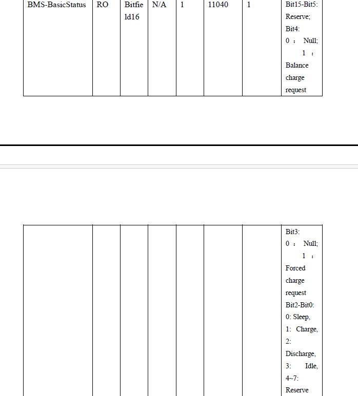

      Hallo kann mir einer sagen wie ich diese Adresse eintrage? Ich hab keine Ahnung 🙂

        @miokoeln Hi Mario, du kannst hier einfach nur die Adresse des Registers 11040 einstellen. Die Auswertung, was die einzelnen Bits bedeuten must du separat (JS/Blockly) machen.
