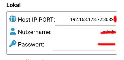

      ich habe vor ein paar Tagen Visu 2 im IoBroker und die App auf den Smartphon installiert.
      Unter Windows bekomme ich auf der Vorschau alles angezeigt.
      Auf den Smartphone bekomme ich den Hinweis: ERR_EMPTY_RESPONSE

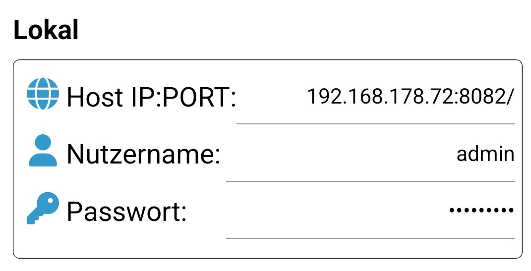

      Unter Einstellungen, habe ich nur unter Lokal:

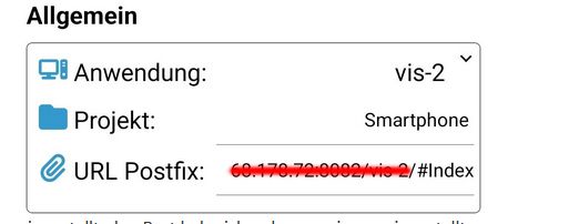

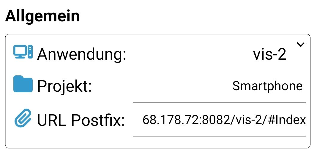

      und unter Allgemein:
      eingestellt, den Rest habe ich gelassen wie vor eingestellt.
      Muss man noch etwas ädern?

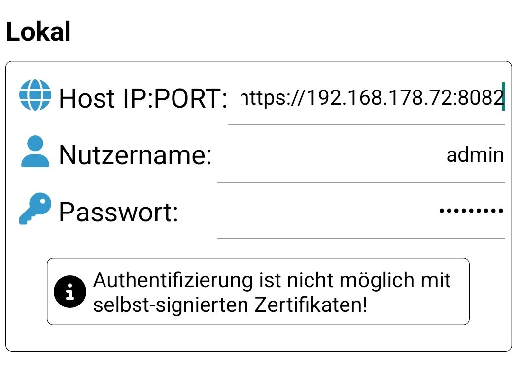

      Anfangs kam unter Lokal eine Info Meldung, dass das selbst ausgestellte Zertifikat nicht gültig sei oder so ähnlich.

        Versuche bei URL Postfix nur #Index einzutragen.
          Shakira1972 @Eduard77 last edited by
          @edis77 Danke für den Hinweis, hab's auf /#Index geändert, bekomme trotzdem die Fehlermeldung.

            Bei Host IP:PORT lösche letzten Zeichen.
              @edis77 Gelöscht, noch immer die gleiche Fehlermeldung.

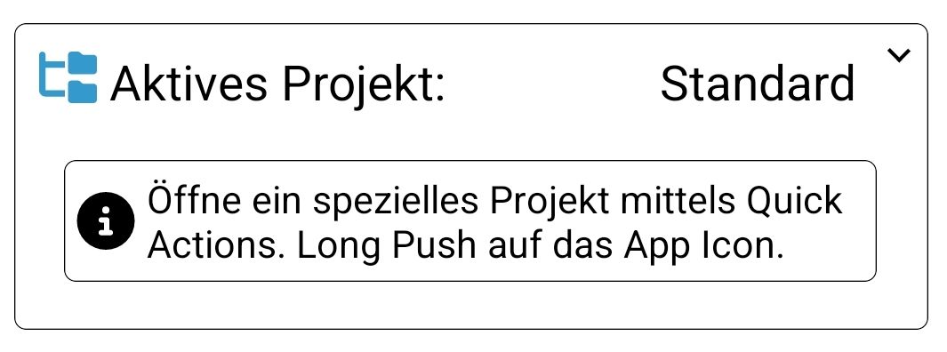

              Unter:
              kann ich kein anderes Projekt auswählen, außer Standard und Neues Projekt anlegen.

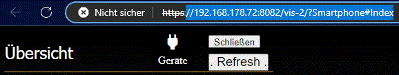

                    Zeigst du mal bitte dein vollständigen Link, der bei Windows funktioniert.
                    Vielleicht übersehen wir was.
                    Unter Aktives Projekt kann ich auch nur Standard auswählen.
                      @edis77 https://192.168.178.72:8082/vis-2/?Smartphone#Index
                      Eduard77 1 Reply Last reply Reply Quote 0

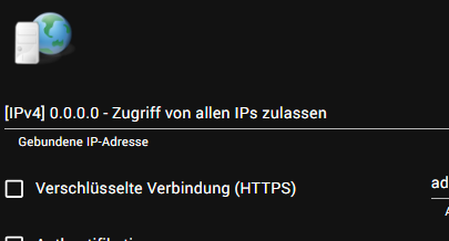

                        Ist bei deinem Web Adapter https// aktiviert?
                        foxriver76 S 2 Replies Last reply Reply Quote 0
                        • foxriver76
                          foxriver76 Developer @Eduard77 last edited by
                          @edis77 ja web adapter fordert https. Muss man vor die URL schreiben. Falls Android ist es evtl. gar nur ohne https möglich.
                            @edis77 Ja https ist aktiviert.
                              Shakira1972 @foxriver76 last edited by Shakira1972
                              @foxriver76 Wenn ich https vor der IP schreibe, dann bekomme ich die Info von ungültigen Zertifikat.
                              Kann man das https einfach deaktivieren?
                              foxriver76 1 Reply Last reply Reply Quote 0
                              • foxriver76
                                foxriver76 Developer @Shakira1972 last edited by
                                @oliver1972 Ja lokal https + Auth ist nicht möglich auf keinem der Betriebssysteme.
                                  @foxriver76 ok, bei der alten App hat es funktioniert.kann ich das in Web Adaper einfach deaktivieren oder muss ich noch was anderes machen?
                                  • foxriver76
                                    @oliver1972 ja ich habe leider lange versucht das hin zu bekommen, aber Google hat mich nicht mehr durch die App Prüfung gelassen wenn ich Zertifikatsfehler ignoriere.
                                    Kannst du im web einfach ausstellen ja. Ich z. B. habe lokal auth laufen aber ohne SSL. Potentiell kann natürlich der Datenverkehr mitgelsen werden wenn jemand in deinem lokalen Netzwerk ist, also villt nicht dein Bank-Passwort nutzen auch wenn Gefahr stark gegen 0 geht im lokalen Netz.

                                      @foxriver76 sagte in Visu 2 App Einstellungen:
                                      Guten Morgen,
                                      habe das SSL im Web Adapter abgeschaltet und nun funktioniert es auch.
