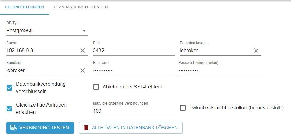

      Hallo
      hoffe mir kann jemand helfen, wollte zwecks Nextcloud auf postgresql V15 gehen, kann mich aber nicht verbinden. pgAdmin funktioniert.
      ioBroker IP 192.168.0.2
      postgresql IP 192.168.0.3 Port 5432
      in der pg_hba.conf schon alle Netzwerkadressen freigeschaltet
      host all all 0.0.0.0 md5
      in der postgresql.conf
      listen_addresses = '*'
      aber ich bekomme keine Verbindung zur Datenbank
      egal was ich versuche.
      Dankeschön
      • Marc Berg
        Marc Berg Most Active @Reborn2 last edited by
        @reborn2 sagte in SQL Adapter und postgresql Verbindungsproblem:
        Korrekt wäre aber
        host    all             all             0.0.0.0/0   md5
