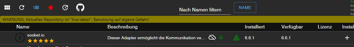

        @ichwersonst sagte in Adapter lässt sich nicht löschen:
        jemand helfen
        klicke mal den Mülleimer an 😉
        • I
          ichwersonst @DJMarc75 last edited by
          @djmarc75
          Hab ich bereits gemacht ... passiert das gleich wie über die Kommandozeile.
          • DJMarc75
            DJMarc75 @ichwersonst last edited by
            @ichwersonst dann wäre vielleicht ein Löschen vom Browsercache angebracht

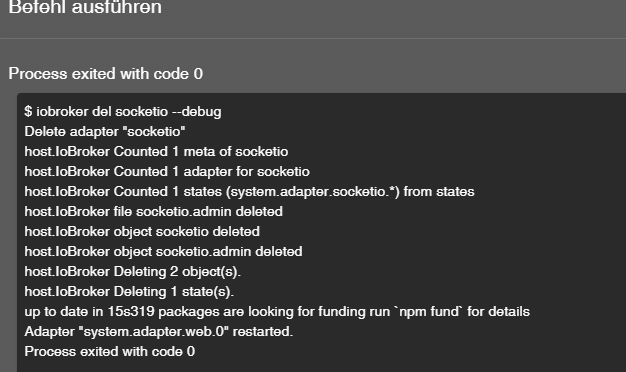

              • haus-automatisierung
                haus-automatisierung Developer Most Active @ichwersonst last edited by
                @ichwersonst Häng mal debug an
                iobroker delete simple-api --debug
                • I
                  ichwersonst @haus-automatisierung last edited by
                  Delete adapter "simple-api"
                  host.raspberrypi object simple-api deleted
                  host.raspberrypi object simple-api.admin deleted
                  up to date in 6s
                  59 packages are looking for funding
                    run `npm fund` for details
