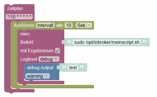

      Ich würde gerne bei einem Ereignis Shell Scripts ausführen bzw. ein Commando über den exec() Blocky.
      Am liebsten natürlich einfach sowas wie: exec (./meinscript.sh)

        Das Script an sich läuft? Mit Deinem User?
        Wo steht das Script?
        Hast Du den Pfad mal absolut angegeben?
        Also z.B. /opt/iobroker/meinscript.sh
        Was steht im Log, wenn es per Blockly ausgeführt werden soll?

            @audiojoy sagte in Hilfe zu Blocky exec Commando benötigt:
            ich ab keine Ahnung wie ich die Fehlermeldung, die auf der Console entsteht, ausgeben kann
            Lege Dir von Hand eine Variable "error" an.
            Lass Dir dann den Inhalt derselben per Debug ausgeben.
            Und versuch's mal ohne "sudo".
            Das erwartet eine Kennworteingabe, die Du per Blockly nicht liefern kannst.
            Der Benutzer "iobroker" sollte aber die passenden Rechte haben.
              Audiojoy @Codierknecht last edited by
              @codierknecht ok das "sudo" war tatsächlich das problem.
              mkdir hat er jetzt ausgeführt!
