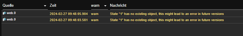

      Hallo ich bekomme folgende Warn-Meldung vom Web-Adapter:
      Kann ich dagegen etwas tun?
      Michael

          @michihorn sagte in Warn-Meldung vom Web-Adapter:
          Schreibst Du per integrierter simple-api des web-Adapters einen State? Eventuell ist die Url falsch aufgebaut und Du sagst die stateId ist 1, obwohl das der Value sein sollte.

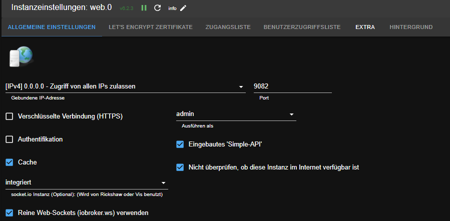

              michihorn @haus-automatisierung last edited by
              @haus-automatisierung So sehen die Einstellungen des Web-Adapters aus
              • haus-automatisierung
                haus-automatisierung Developer Most Active @michihorn last edited by
                Du nutzt also die "eingebaute Simple API" (wie schon vermutet). Dann zeig mal alle Requests, welche Du auf diese API schickst 🙂 Da wird der Fehler zu finden sein. Nicht im Adapter.
