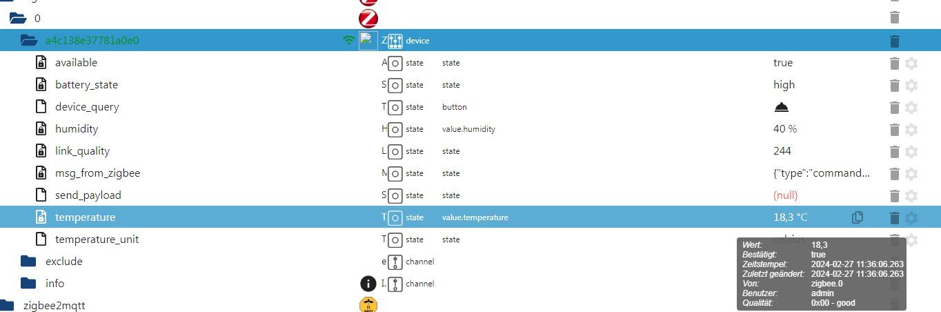

      Ich hab mehrere Temperatur Tuya Sensoren (Temperatur + Luftfeuchte).
      Einige für Wlan, und einige für Zigbee.
      Komischerweise machen die Wlan Sensoren keine Probleme, aber die Zigbee.
      Die melden sich 1x pro Woche von selbst ab, und stellen dann das logging ein.
      Kurz danach sind sie zwar wieder aktiv, aber dann speichert Influx nix mehr, weil das "Logging" deaktivert wurde. Das Zahnrad was vorher blau war, ist dann wieder grau.
      Hier mal der Log
      2024-02-27 06:36:48.042 - warn: zigbee.0 (2246) Blocked interview for 'undefined' because the network is closed
      2024-02-27 06:36:48.730 - info: influxdb.0 (1764) disabled logging of zigbee.0.a4c138e3778.temperature
      2024-02-27 06:36:48.735 - info: influxdb.0 (1764) disabled logging of zigbee.0.a4c138e3778.humidity
      2024-02-27 06:36:48.908 - warn: zigbee.0 (2246) State "zigbee.0.a4c138e3......msg_from_zigbee" has no existing object, this might lead to an error in future versions
      2024-02-27 06:36:49.020 - error: zigbee.0 (2246) Device 0xa4c138e3778..... "TS0601" not described in statesMapping.
      2024-02-27 06:36:49.268 - warn: zigbee.0 (2246) State "zigbee.0.a4c138e37......link_quality" has no existing object, this might lead to an error in future versions
      2024-02-27 06:36:49.269 - warn: zigbee.0 (2246) State "zigbee.0.a4c138e37.....msg_from_zigbee" has no existing object, this might lead to an error in future versions
      2024-02-27 06:36:49.656 - info: zigbee.0 (2246) Successfully interviewed '0xa4c138e3778XXXX', device has successfully been paired
      2024-02-27 06:36:49.656 - info: zigbee.0 (2246) Device '0xa4c138e377....' is supported, identified as: TuYa Temperature and humidity sensor (ZTH01)
      2024-02-27 06:36:49.658 - info: zigbee.0 (2246) -> Configuring 0xa4c138e377..... TS0601
      Aus Sicherheitsgründen hab ich die hälfte der ID mal unkenntlich gemacht 😄
      Ohne das ich etwas gemacht habe, sind die Daten vom Sensor wieder unter objekten aktuell.
      Nur ist das Zahnrad nicht mehr aktiviert. Ist mein 1. Zigbee Versuch, daher weiß ich nicht, ob das normal ist 😉
