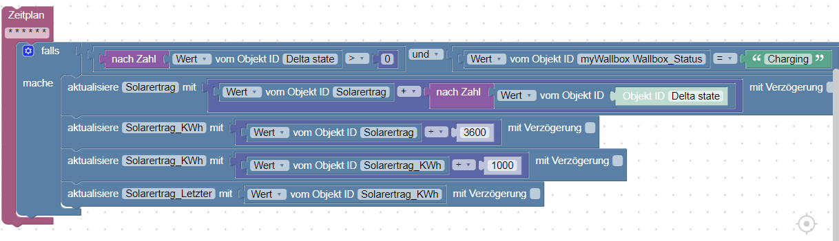

                Ralf_62 @MartinP last edited by
                @martinp ich habe Deinen Vorschlag umgesetzt und es funktioniert ganz gut.
                Jetzt habe ich nur das Problem, dass die Funktion jede Sekunde aufgerufen wird, da ich einen Trigger nicht mit einem Vergleich starten kann. Hättest Du vielleicht einen Vorschlag, wie man die Zeitschleife erst dann startet wenn der Wagen an der Wallbox hängt? Mir fehlt irgendwie ein Zustandsbit oder ich habe den Trigger noch nicht verstanden.
                So schaut es im Moment aus:
                Vielen Dank!
