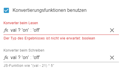

          Einschalten funktioniert damit so wie erwartet, allerdings, kann ich den Switch nun nicht mehr ausschalten. er bleibt mir auf "true" (Alias) resp, "on" im Tahoma DP stehen. Wenn ich die Konvertierungsfunktion bei "Konverter beim Lesen" eintrage erhalte ich die (nachvollziehbare) Fehlermeldung : (Aber du hast auch geschrieben... Schreibkonverter...)
          erstaunlich ist, dass wenn ich in den Objekten den Alias händisch auf "false" setze, wird das Licht ausgeschaltet, der Tahoma DP geht auf 'off', aber der Alias DP bleibt auf true... Irgendwie hab ich das Konzept glaubich noch nicht verstanden 🙈

              paul53 @lucky256 last edited by
              @lucky256 sagte: die Def des Alias...
              common.write sollte true sein.
