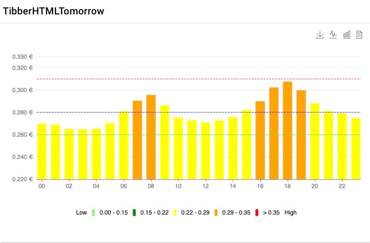

      Wer hat bitte das coole Script programmiert? (Ich finde auf der verlinkten Seite keinen Kontakt)
      Ich bekomme immer mal wieder (z.B. gerade für morgen berechnet) für die billigste Einzelstunde die nicht die billigste Einzelstunde berechnet und würde gerne den Fehler zu finden.
      Ergebnis ist für morgen 12 Uhr (Preis 25,4 cts)
      bei mir ist aber eigentlich die billigste Einzelstunde 1 Uhr (24,8 cts)
      13 Uhr wäre auch billiger (25,1 cts)

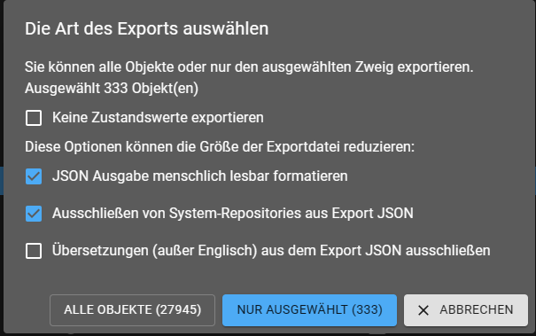

            @pingo Benötige die Daten von Tibber, habe selbst kein Tibber-Account.
            Export von tibberlink -> TibberId ersetzen durch xyz

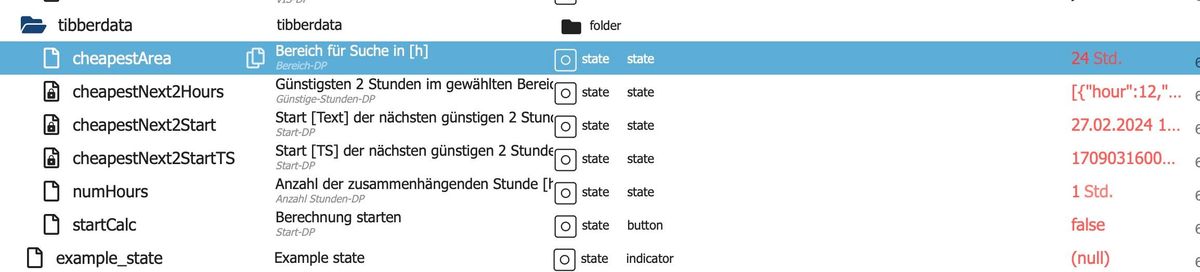

                    @pingo Vielleicht setzt du dann mal die Zeitarea auf 48h.
                    0_userdata.0.tibberdata.cheapestArea

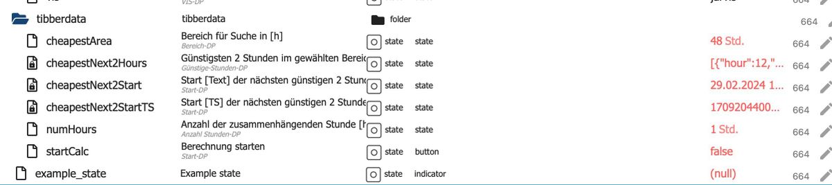

                      pingo @MCU last edited by pingo
                      @mcu auf 48h gesetzt. done

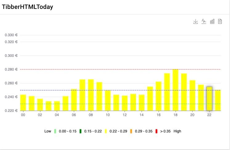

                        pingo @pingo last edited by pingo
                        Heute Abend um 22.30 wurde vom Script als billigste Startzeit 12.00 ausgerechnet. Das ist so leider nicht nutzbar, weil wohl die 12.00 gemeint sind, die heute vor 10 Stunden billig waren. Toll wäre, wenn die Berechnung immer nur in die Zukunft schauen würde.
                        tibberlink.0.Homes.-29Feb.json
                        Bildschirmfoto 2024-02-29 um 22.58.22.jpg Bildschirmfoto 2024-02-29 um 22.58.15.jpg
                          MCU @pingo last edited by MCU
                          @pingo
                          Problem gefunden.
                          Neue Version v1.0.2 herunterladen.

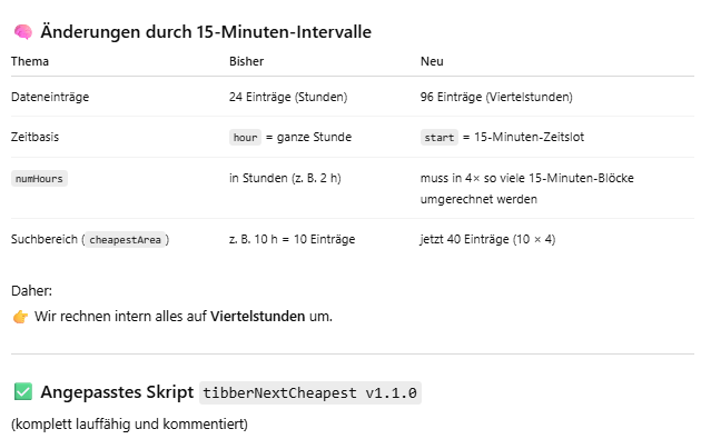

                                          lesiflo Most Active @MCU last edited by lesiflo
                                          @pingo Tip: Nimm doch einfach das alte Script, pack es bei ChatGPT rein, lass es analysieren und sag dann: "Das Script von 60 Minuten Slots auf 15 Minuten umschreiben". Dann an deine Werte anpassen und testen.
